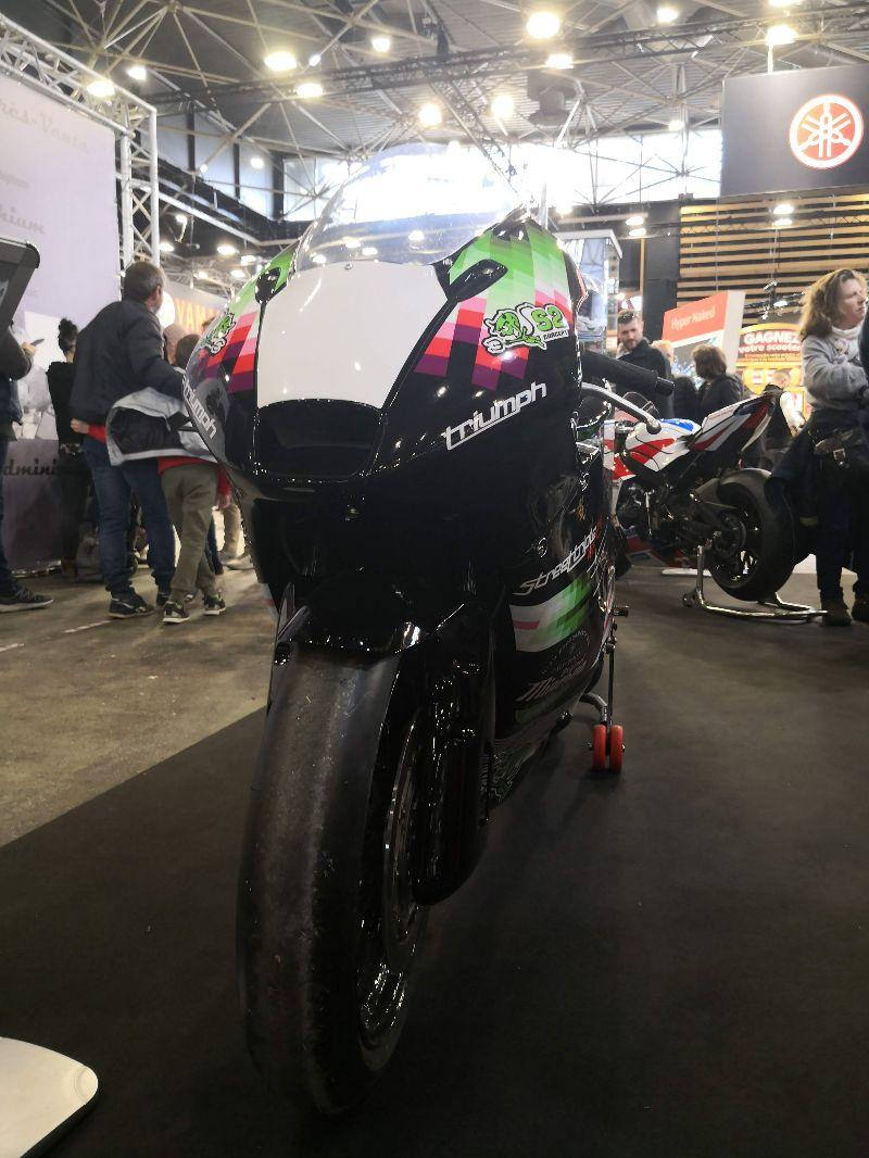

L'autre jour il y avait la 765RS Moto2 de S2 Concept au Salon de Lyon.
Bon je sais pas ce qu'ils ont branlé, mais il doit plutôt y avoir une base Daytona car le compteur c'est pas celui de la 765  [sifflote] Et du coup ils s'affranchissent aussi des gros commodos.
Par contre ce qui est chouette dessus: tés de fourche maison, boucle arrière maison, commandes reculées maison.
Je vous ai fait une série de photos:
Ouai c'est joli, mais pas emballé à 100% (peut être le kit déco qui dessert la moto  (spamafote) )
« Modifié: 06/03/23 à 08:10:48 par Titounecsn: 3615 code Gros connard - Scarabaeus laticollis »

Malgré la qualité, plus que discutable des photos  [ninjas] ,  j'ai trouvé: Le tarif oscille entre 160 et 200€.
Par contre je n'ai  pas trouvé de protection carbone de b.o pour Street.
Il s'agit bien du cadre d'une 675 donc avec le compte tour c'est une 675 maquillée.
Franchement vouloir transformer une superbe 675 en étron 765 faut vraiment pas avoir de goût  [sifflote]
« Modifié: 06/03/23 à 10:30:48 par GPic: Gorge Profonde Debilitus »
Les photos c'est qualité salon avec l'éclairage salon et le monde qui tourne autour comme un salon. Ensuite la compression du fofo fait le reste  [vtff]

Effectivement le B.O arrière est celui d'une 765 mais la protection de cadre non évidé est typé 675.
Après une recherche plus approfondie, j'ai trouvé une protection de cadre non évidé 765.
Je me demande d'ailleurs si un cadre de 765 et celui d'un 675 sont les mêmes. C'est visuellement très proche.

Pour avoir vu une 765 et une 675, j'ai effectivement l'impression que le cadre sont quasi les mêmes voire tout bonnement les mêmes
d'ailleur on peut mettre un 765 dans un cadre de 675 sans souci (ce que je ferais un jour ...)
