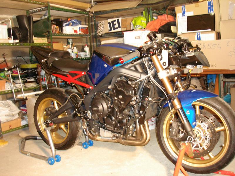

Normalement aucun souci pour mettre le régulateur à cette endroit tu n'est pas le seul à l'avoir placé ici, pour ma part il est placé sous le conduit d'air que tu peux voir en photo:

Super idée! J'aurai dû me renseigner avant ! :p
Je vois qu'il est bien aéré dessus-dessous, tu sais me dire s'il est chaud après un roulage ou pas ?!

Qu'il chauffe un peu est normal donc ne t'en fais pas le mien aussi est tiède et je peux poser largement ma main dessus.
