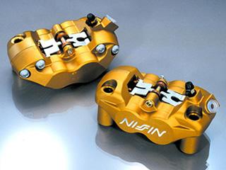

Bonjour j'ai une street R donc déja bonne freineuse sur route mais pour la piste j'aimerais avoir
encore plus de puissance et j'ai réussi a trouver des étiers de daytona monobloc ( les nissin or ) pour
150e avec les plaquettes . Le tout est neuf il manque juste les 4 BTR pour les fixé a la fourche et
les bagues de liansons étrier fourche .
Est ce que sa peut s'adapter ? Se vaut le coup ? Au niveau des durites est ce que sa va poser problème ?
Merci pour vos avis  [beer]

Les Nissin Or de dayto sont les memes que ceux de street R, ils ne sont pas monobloc
Les monobloc de dayto, c'est les noirs.
Concernant les bagues pour monter les monobloc, le pied de fourche des street R ne sont pas prévus pour.
Perso j'ai fait l'inverse : j'ai une fourche de dayto 2012 (prévue pour les etriers monobloc donc) mais j'ai monté dessus des etriers de street R. J'ai été obligé de limer les bagues, mais ca tient (testé à magny cours, je suis encore vivant, donc ca doit etre bon)
Je poste une photo pour illuster le pb des bagues ce soir si j'y pense

il me semble que les nissin monoblocs sont noirs et non par or , les or sont ceux de dayto avant 09 ( de tête ? ) et street R , non monoblocs.
les Brembo de dayto R  le sont mais le prix ne serais pas celui la ( et l'entraxe n'est pas le même )
EDIT : inter du ptit poussin noir...

Pourtant il m'avait confirmé par mail que ce sont bien des monoblocs .
Au pire sa pourra peut-être intéresser quelqu'un du fofo
Bonne route et encore merci de vos réponse

ce ne sont pas des monoblocs ,mais belle et bien les même que toi  ;)

Montage radial, mais pas monobloc ;)
faut pas confondre...
Là on voit bien les 4 vis qui tiennent les 2 blocs ensemble :
« Modifié: 25/07/13 à 13:27:41 par Khallimero »
oui il a du confondre mais pas grave j'ai craqué pour un amortisseur de direction BITUBO sa trouvera
son utilité sur la piste mais surtout sur les champs de batailles routes de picardie
