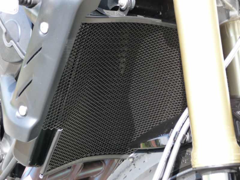

Bon ayé tout est monté !
Évidemment j'avais oublié le fil de fer pour attacher la grille, et finalement pas besoin tellement elle tient bien (d'ailleurs j'ai voulu l'enlever, bin j'en ai chié). Donc à voir dans le temps, mais ça tient très bien grâce à la force exercée par la torsion).
Voici un petit détail :
La grille peinte à la peinture noire HT :
Avec les règlettes :
Attention en mettant les règlettes car les bords sont très coupants !!
Et voici ce que ça donne monté (les traces foncées c'est de l'eau, et avec le flash ca se voit, sinon c'est invisible):
Et voilà !
Compter 2 minutes pour mesurer et couper la grille à la bonne dimension, 6 minutes de peinture (3 couches espacées de 2 minutes), 1 heure de pose minimum, 5 minutes pour bien mettre les règlettes et ajuster le tout sur le radiateur ;)
En tout cas c'est vraiment invisible ! Rien ne dépasse du radiateur !
