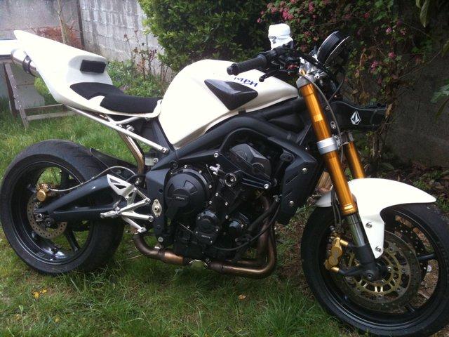

Hors ligne Fabinyo
  • Messages: 134
  • Localisation: Perpignan
Re : [photos] Street montées en Daytona
« Réponse #42 le: 28/09/09 à 18:39:49 »
Voilà 2 photos de ma street avec fourche et amorto de dayto.
Niveau comportement, changement radical, sa pompe plus dutout aussi bien en accélération qu'au freinage, je ne regrette absolument pas cette modif, même chose pour le freinage...bref un régal cette bécane  ;D
