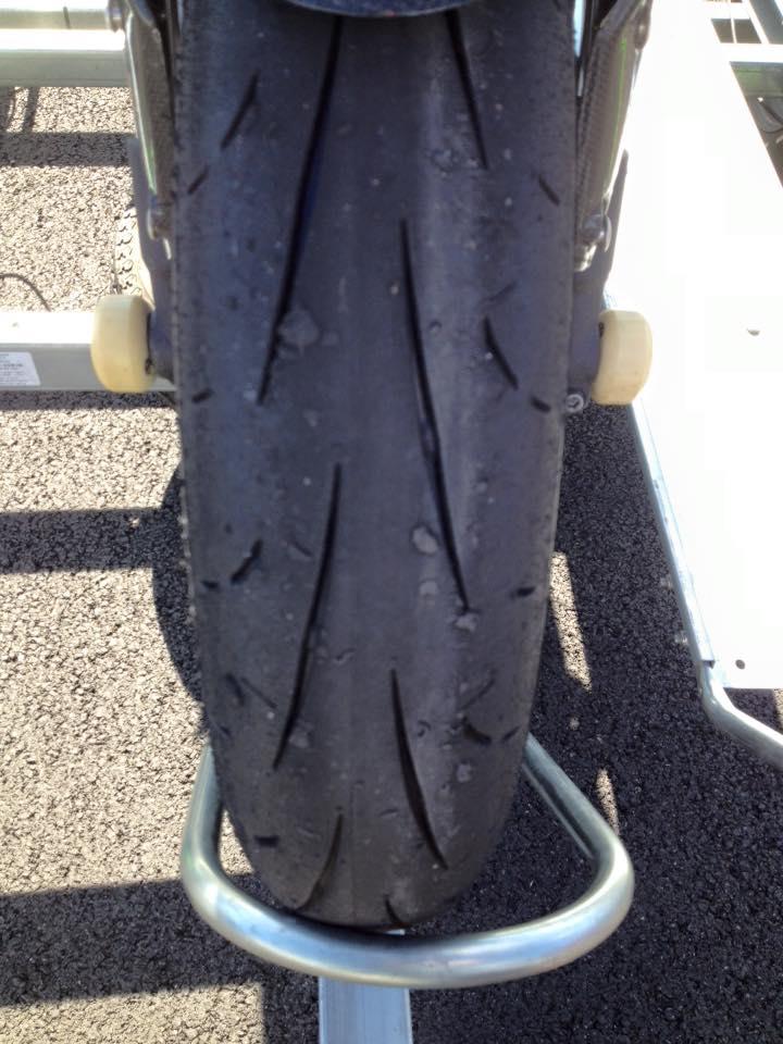

Là, à part le côté "Pousse autant que t'es con" pour l'inscrire en courbe, ça allait pas mal. Donc à part la précharge à mon avis c'est pas déconnant (mais je me trompe peut être).
Pas d'impression de pomper, ni de plonger, ni de me faire éjecter et usure nickel du pneu:
Arrière:
Avant
Donc rien qui indiquerait (à première vue) que c'est tout pas bon.

C'est vrai que t'es pneu on l'air usée comme il faut. J'ai vraiment du mal sur les réglages de la mienne. Ton arrière est précharger comment ? Tu as combien de filés de voyant et tu as quoi en hydraulique ?
