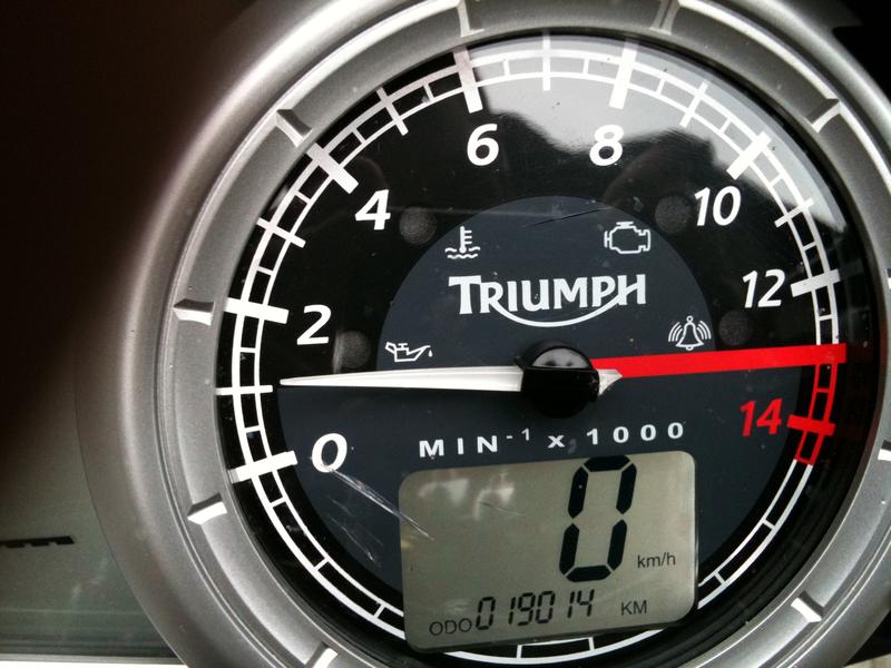

« Réponse #33 le: 09/10/10 à 12:18:09 »
Ok merci, mais je me suis aperçu qu'il y avait une petite fissure de la vitre; je veux donc la changer mais mon concess ma dit qu'elle n’existait pas en pièce détachée mais le bloc compteur complet à + de 900€  :o
Ma moto n'est plus en garantie help me please  :'(
bah c'est faux !  %) il y a la vitre seule. Je le sais puisque mon concess' m'avait changer la vitre sur mon ancien compteur.  ;)

J'ai fais 3 autres concess et pas de réponse
Ils se renseignent tous soi-disant @#$!%

« Réponse #39 le: 20/10/10 à 21:39:05 »
ci joint la photo avec les vilaines fissures
