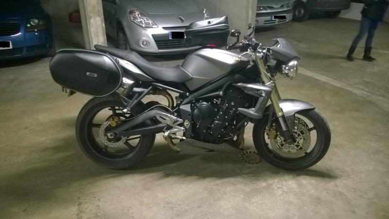

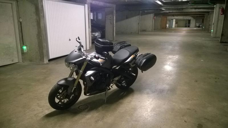

J'ai donc installé les écarteurs Givi TE705 et les sacoches cavalières Givi 3D600 (EasyLock). Parfait. De la place pour les pieds de la passagère. Sacoches semi-rigides qui inspirent confiance.
J'ai aussi pris une sacoche réservoir Givi 3D604 + Bribe adaptée pour Triumph. Super pratique.
J'ai des photos si ça intéresse quelqu'un

La sacoche ne te gêne pas sur le réservoir ?
Parce qu'elle me parrait tout de même pas mal reculée !!
Hors ligne stuttflo
  • Messages: 50
  • Localisation: Le Mesnil Saint Denis (78)
  • Moto: ST 2010
Re : Support Givi pour sacoches cavalières
« Réponse #37 le: 15/03/16 à 09:41:22 »
Non elle ne me gêne pas.
Bon après je fais 1m73 et 60kgs mais même quand je met le soufflet je suis pas gêné.
