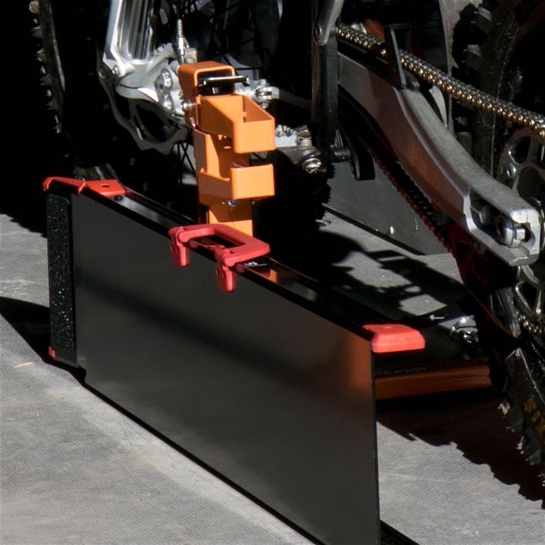

Bon plan pour une rampe pour remorque :
https://www.24mx.fr/rampe-telescopique-proworks-premium-250-kg
Max 250 Kgs
49.99 €  ;D
