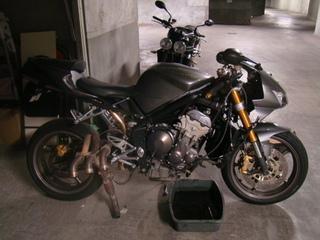

Pour changer le joint de carter, il faut d'abord enlever les flans de carénage.
Ensuite, il faut désolidariser le radiateur de ses fixations, afin d'avoir plus facilement acces au collecteur pour le démonter.
Ensuite il faut enlever a sonde lambda et déposer le collecteur
Vidanger et déposer le carter
Enlever le vieux joint et  les résidus collés sur le carter, remplacer par le nouveau joint.
Remonter le carter, changer le filtre à huile, remonter la ligne,le radiateur et le carénage.
Et surtout
remettre de l'huile!!!
Voilà, l'opération n'est pas compliquée, mais demande un peu de temps. Le plus chiant étant de démonter et remonter le collecteur.

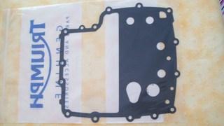

Ce deterrage de post me parait utile dans la mesure où le kit fournit par Triumph, n'est plus un simple joint mais un ensemble du joint bien sûr et d'une pièce qui assure le retour de l'huile dans le carter. voir photo :
Cela permet aussi de partager mon expérience sur le  remplacement de ce joint et de completer ce tuto, qui même s'il est bien comporte quelques non-dits pour des personnes comme moi.
Alors déjà au niveau du tarif cela ne coute plus 15 Euros mais 43 euros.
Pour devisser  le collecteur d'echappement  il faut être équipé d'un jeu de cliquet avec des rallonges de différentes tailles (j'en ai utilisé 3).
Pour dévisser le carter, il faut une douille de 8 d'un jeu de cliquet "miniature" sinon cela ne passe pas. Les 2 vis arrières sont delicates à sortir car elles touchent le bras oscillant, il vaut mieux les devisser en dernier en même temps que l'on deboite le carter. Pour les remonter, j'ai d'abort mis toutes les vis à peine vissées, puis j'ais mis les 2 arrières, et après on peut tout visser à fond.
Donc il faut devisser le bidule à droite de la photo, pour le remplacer par le nouveau.

Ensuite pour pouvoir mettre le nouveau joint il faut demonter le tuyau chromé ( ou inox) car il passe au travers du joint. Il y a un joint torique à chaque extremité, attention à ne pas le perdre et à le remettre lors du remontage.
Perso j'ai huilé le joint au remontage, je ne suis pas sur que cela serve à quelque chose car il semble imperméable, mais bon ça mange pas de pain.
Ensuite les pion de centrage doivent être placé sur le carter et non sur le bloc moteur, car il se deboite facilement, et cela permet d'éviter qu'ils tombent au fond du carter lors de son ajustement sur le bloc moteur (sinon bonjour les dégats).
