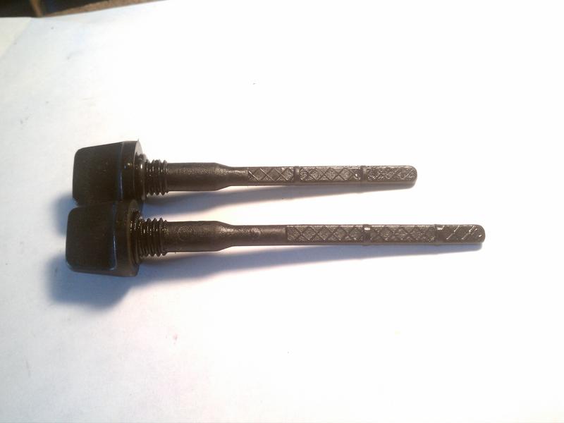

« Réponse #47 le: 10/02/16 à 10:55:06 »
Il y a 13mm (de mémoire) de différence entre les ancienes jauges et les nouvelles.
Bon y a pas de dimensions indiquées, mais cette photo permet de bien voir la différence de taille et de niveaux entre l'ancienne jauge et la nouvelle !

« Réponse #48 le: 10/02/16 à 13:43:52 »
Titoune, tu pourras mesure ta jauge (à huile  :D ) stp ?
Qu'on puisse comparer avec les nouvelles.
Je vais mesurer la mienne ce soir.

93mm entre le bas et la base de la partie bouchon (le haut du pas de vis). J'ai fait une photo avec un reglet à côté, je vous mets ça au plus vite.
« Modifié: 11/02/16 à 08:39:14 par Titounecsn: 3615 code Gros connard »

« Réponse #58 le: 11/02/16 à 08:38:57 »

Entre les dayto de <2009 et >2009 il y a une différence sur le bas moteur.
La jauge est plus courte sur le >2009, le joint est un peu plus épais et différent, en plus le by-pass est totalement différent.
Cette différence a été faite suite a plusieurs déjaugeage du moteur <2009.
Le faite de faire ce changement peut prévenir les éventuelles problèmes. Mais le niveau d'huile est à vérifier le plus souvent possible, car le 3 pattes il en bouffe de l'huile.
