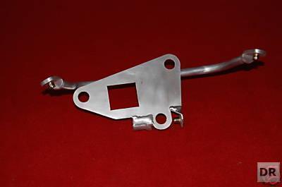

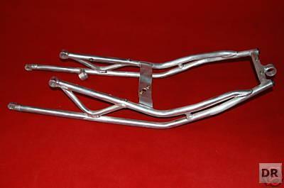

Bref, les deux pièces que j'ai absolument besoin de changer dans un premier temps sont la boucle arrière et l'araignée mais je me pose des questions !!!
Les taros de mon concess sont, pour des pièces d'origine, de 475 € pour la boucle et 160 € pour l'araignée.
Je pense avoir trouvé (merci Guix) mon bonheur sur ebay mais je ne suis pas sûr de leur compatibilité. Autant pour la boucle je pense qu'il n'y aura aucun soucis, autant pour l'araignée j'ai de serieux doutes...dans un premier temps je voudrais refixer mes carénages d'origines. Je ferais ensuite moi même mes poly sur la base de ces mêmes carénages.
Connaissez-vous ces pièces et l'un de vous peut il me confirmer ou non que cela s'adaptera bien sur ma mob ?!?!?
La boucle arrière : 149.99 € + 20 € = 169.99 €
Lien : http://cgi.ebay.fr/HRT01-BOUCLE-ARRIERE-FAUX-CADRE-TRIUMPH-DAYTONA-675_W0QQitemZ140346647495QQcmdZViewItemQQptZFR_JG_Moto_Pi%C3%A8ces?hash=item20ad4fe3c7
L'arraignée : 69.99 € + 10 € = 79.99 €
Lien : http://cgi.ebay.fr/FHT01-TRIUMPH-RACING-ARAIGNEE-SUPPORT-DAYTONA-675_W0QQitemZ140346637560QQcmdZViewItemQQptZFR_JG_Moto_Pi%C3%A8ces?hash=item20ad4fbcf8
Merci à ceux qui pourront m'aider ;)

c'est ce que je me dit aussi mais vu mon budget qui risque d'être plutôt serré j'aimerai éviter de me planter !!! Apparemment la grosse différence avec le modèle 2009 (hormis les couleurs et la partie moteur) c'est l'avant (prise d'air, forme et écartement des feux...) du coup je sais que les 2 araignées d'origine sont différentes mais là..........pffff, j'en sais rien ! Toi "à vue de nez" du dirais que ça peut passer ?

Les araignées n'ont pas les mêmes références et les boucles arrières ont les mêmes, pour une utilisation piste il n'y aura aucun soucis, les fixations de bulle ont été modifiées sur le 2009 et je pense que là réside la principale différence.

je vais quand même me prendre l'araignée (j'ai eu la confirm du vendeur ebay que c'était bien une version 2007 max) quitte à partir de cette base et la modifier pour l'adapter aux carénages de 2009 ;)

Bon, je confirme que la boucle de ricambi weiss s'adapte sur une K9
par contre prévoyiez du temps et du sang froid. Les trous ne sont pas tous alignés avec l'origine. Sans parlé de la qualité du matos mais bon pour le prix....
