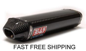

Du coup pour l'instant je laisse le pot d'origine. Le Scorpion a pris cher lors de l'accident donc j'attends Noyel pour me prendre un truc léger, pas cher et en carbone de préférence car même si je compte faire des modifs (pare chaleur et découpe au dremel d'une partie du bac), je ne voudrais pas non plus que la mob prenne feu !!!
A priori je partirais sur ça pour 297.15 € avec FDP :
http://cgi.ebay.com/ebaymotors/06-09-Triumph-Daytona-675-Two-Brothers-Exhaust-CF-M5_W0QQcmdZViewItemQQhashZitem48363f810eQQitemZ310147776782QQptZMotorcyclesQ5fPartsQ5fAccessories
ou alors celui-ci pour 364.73 € avec FDP :
http://cgi.ebay.com/ebaymotors/YOSHIMURA-RS-5-CF-S-O-EXHAUST-06-07-TRIUMPH-DAYTONA-675_W0QQcmdZViewItemQQhashZitem3ef9b88cbfQQitemZ270477593791QQptZMotorcyclesQ5fPartsQ5fAccessories

Two Brothers Powaaaaaaaaaaaaaaaa!!!
Re : Dayto : ma prépa piste ;)
« Réponse #36 le: 03/12/09 à 18:19:50 »
yosh c'est pas du caca d'oie non plus  :D
et puis il sera peut etre moins emmerdé pour les soucis de db  :P
  • Messages: 2271
  • V2, L3, V4 ... L3 again ?
  • Localisation: Yvelines
« Réponse #37 le: 03/12/09 à 18:37:32 »
Enfin Yosh ça chante bien quand même généralement,  %) je dirais comme léo ... donc pour les dB dans tous les cas ...  [vtff]
« Réponse #38 le: 03/12/09 à 18:46:25 »
Le plus beau son que j'ai entendu sortir d'un 675, c'était à travers un JARDINE ;)
