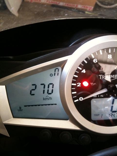

de retour de Dijon
Démule origine: rupteur à 266km/h
-1 dent à la couronne: 267km/h
-2 dents à l'arrière: 267km/h
vitesse compteur bien sur ;)
je pense que ça fait plus du fait que la couronne est plus petite qu'à l'origine
comment on peux calculé?
en tout cas, les 750gex, je les mets à l'amende :P
Si tu as enlevé une dent à l'avant (le pignon de sortie de boite) et rajouter 2 dents à l'arrière, ton compteur est faussé. Je sais plus le pourcentage d'erreur mais ça fausse pas mal quand même (la solution serait de prendre la vitesse avec un gps ou un truc du genre). Donc en fait, au compteur tu vois peut être plus (surement que ton pignon tourne plus vite) mais en fait tu vas moins vite qu'avec la démul d'origine : avec une démul d'origine l'erreur est déjà de 8%, donc là avec ta démul, tu dois avoir une erreur de 12% je pense.
Par contre tu gagnes en patate bien sur, la moto accélère plus fort mais va moins vite !
Les experts en la matière pourront confirmer ou me corriger !
