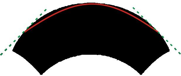

Je viens de changer mon pneu avant Qualifier 1 pour un Q2. Le Q1 n'était pas trop à bout àprès 8700km mais présentait une usure qui ne me m'était plus en confiance.
Je m'explique, sur le dessin çi-dessous le trait rouge indique l'usure du pneu (en noir). Si on peut appeler ça la bande de peur, le restant sur les cotés était à peu près de 2cm! La bande de peur (ou de raison...) sur l'arrière est plus proche des 5mm.
Je n'ai aucune crainte à mettre de l'angle aussi je me demande pourquoi ce pneu avant s'est usé de la sorte.
De crainte de mettre un jour la moto sur l'angle et atteindre la ligne fictive, en vert sur le dessin, et ne pas avoir beaucoup de gomme en contact avec le sol, j'ai changé le pneu pour un Q2. Mais le pire est que mon Q2 commence à s'user de la même façon.
Alors ! Est-ce la géométrie de la Street qui veut ça ? Est-ce parce que j'ai monté la fourche de 5mm dans les tés ? Est-ce simplement le Dunlop trop rond ?
Votre pneu avant c'est il usé aussi comme le mien ? Un autre pneu plus "pointu" (un Michelin 2CT) serait il préférable ? Votre avis m'intéresse.

moi, j'ai des michelins Pilotroad 2 (énormes ces pneus) qui s'usent assez similairement à l'avant comme à l'arrière.
Tellement en confiance avec ces pneus que ça va jusqu'au bord des pneus en effilochant la tranche. J'ai noté qu'ils avaient tendance à "s'écheller" sur les bords (plus prononcé sur l'AR).
Tu as vérifié la pression de tes boudins? si ça se trouve ça vient juste de là?

C'est normal que ton pneu s'use comme ça si tu ne mets pas d'angle... Et donc tu n'as aucune craintes à avoir de mettre plus d'angle, puisque sur les cotés la gomme est encore comme neuve, donc très présente... Le seul truc c'est que ça fait une petite bosse à passer pour mettre l'angle nécessaire.
C'est comme si quelqu'un qui faisait tous les jours de l'autoroute disait "merde, mon pneu n'est usé que au centre, je comprends pas", c'est exactement pareil !
Sinon, la différence de bande de peur entre l'avant et l'arrière est normal, la bande de peur arrière est facile à effacer, pour effacer celle de l'avant faut commencer à envoyer sévère... Et encore une fois, c'est pas parce que t'arrive à la bande de peur que t'as atteint l'angle maxi, le pneu continue à se déformer si tu mets encore de l'angle ;)
Bref, n'est pas peur, vas y progressivement, mais tu peux avoir confiance, les Q2 ça tient très bien l'angle !
De l'angle, j'en mets vue l'usure de l'arrière. Mais pour mettre encore plus d'angle, il faudrait que je roule comme un barge car l'angle va de paire avec la vitesse à laquelle tu passes le virage (CQFD  ;D).
Je ne rencontrais pas le même phénomène avec mes précédentes motos montés d'autres pneumatiques.
Je roule beaucoup en montagne, les virages n'y sont pas long et ceux-là se passent rarement au-desus de 80km/h. Ceci explique peut-être cela.
Je connais aussi très bien les routes à virolos, pas besoin de rouler à 200km/h pour mettre de l'angle, dans le col de l'espigoulier, certains virage se prennent à peine à 60km/h avec le genou par terre. Loin de moi l'idée de te dire de rouler plus vite, le but est de se faire plaisir donc chacun son rythme, mais comme je l'ai déjà dit, si il reste de la bande de "raison" ( ;)) sur ton pneu avant comme arrière, tu as de la marge et l'usure non progressive sur tout le pneu est tout à fait normal ;) Peut etre que sur tes anciennes motos tu avais des pneus moins sportif, donc tu en utilisé toute la largeur ? Avec des pneus sportif on peut mettre beaucoup plus d'angle avant d'atteindre leurs limites !
Après je ne connais pas tes anciennes moto, mais la street est très intuitive et elle "plonge" toute seule sur l'angle, c'est peut être pour ça que ça t'impressionne et que tu n'oses pas aller plus loin, moi c'est à cause de cette sensation que j'ai jamais accroché avec la dayto, je préfère une moto ou on peut mettre l'angle soit même qu'une moto qui donne l'impression de mettre l'angle toute seule.
Bref, pas de soucis à se faire (je pense que c'était ça ta question du début) tu peux rouler l'esprit tranquille !

Bon et bien voilà, je confirme, j'ai usé le Q2 comme le Q1.
J'ai maintenant un dilemme; je dois faire une sortie piste et donc :
- soit je le change pour me rassurer et pour aller un peu plus loin dans l'inclinaison de la moto sur circuit
- tans pis, je fini le pneu, puisque de toute façon je ne vais pas au-delà de cette marque et sur circuit je déhancherai
14000km et quelques et déjà 2 pneus AV.

La street à des capacité d'angle que la plus part (moi en faisant parti) ne peuvent utiliser.
On a beau pencher, mettre le genoux au sol... Tu auras du mal à attaque le pneus avant totalement.
Et le faire sur route ouverte... C'est quand même aller très vite pour une route ouverte.
Comme il l'a dit aussi, entre un pneu sport voir ultra sport, tu n'auras pas la même bande de roulement.
Bref continue de rouler sans soucis, sauf si ton pneu arrive à usure (avant le vert ;) )
