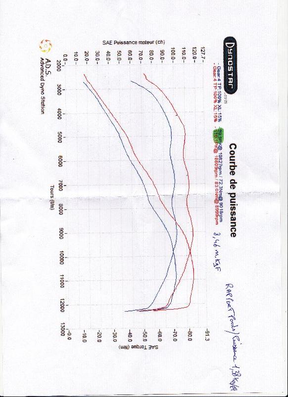

« Réponse #601 le: 22/08/20 à 19:26:01 »
Salut, je vient de faire une reprog sur mon street de 2016 alors puissance 99.9cv à 10830 tr/ms et 7.3 mkg à 9000 tr/ms
Après  [bave2]
 la c'est meilleur 116.1 cv à 10800 tr/ms et 8.46 mkg à 9000 tr/ms.
Alors après essai le moteur est plus souple, plus plein a tous les régimes et les monter dans les tours sont plus rapide.
« Modifié: 27/08/20 à 10:26:23 par jpz13 »

C’est quoi ta config ?
Salut, remplacement de la cartographie d'origine par une cartographie d'après 2016 version non bridé et retravailler  [applaudi]

je confirme c'est 116 cv au vilo et, après le technicien de B R P a ses sources et le matos pour craquer l'ecu. Aussi la carto débridé après 2016 fait au alentour de 110.111 cv car après la légalisation du full la 675 c'est encore vendu jus-quand 2018 dans tous les pays.
Donc si on regarde de plus prés cela fait un gain de 5 cv donc tout à fait faisable en retravaillant la carto.
C'est le gain qu'annonce BR sur son site. Ca fait quand même cher le bout par rapport à une reprog de turbo essence ou turbo diesel voiture où quand tu pars de 110ch, tu en gagnes 30 ou 35.
C'est connu que les 675 K13 + dépassaient les 106ch vilo, avant même 2016. Triumph s'est pas fait chier pour 4/5cv juste pour le marché français.
Modèle 2013 mesuré à 112,2cv vilo/102,8 roue (7,2mkg /6.6) par Moto Journal. 109,1 cv / 7 mkg par Moto Mag
salut, c'est cher c'est vrais pour 5 cv, mais pour mon 675 qui sortait 100 cv et grasse à cette mise à niveau du calculateur et à ces 5 cv de plus à la sortie 16 cv de plus c'est que du bon [sauteamour] sans oublier le couple qui passe de 7.3 mkg à 8.46 mkg, j'ai eu de la chance. maintenant j'ai un petit 765 R

Mais ta moto n'aurait pas dû sortir que 100cv vilo d'origine, plutôt dans les 110  ???
Comprends pas cette MAJ calculo, le passage au banc de Moto Journal datait de 2013. Pour moi la carto n'a jamais été changée durant toute la carrière du Street pot bas. Comme Poussin en mocassins, je trouve ça louche
Puis le principe de reprog c'est juste un changement de carto donc pourquoi en 2 temps (débridage + optimisation Ecu) ?
Les 7,3 mkg moteur paraissent élevés pour seulement 100cv moteur mais bon ton graphe le dit donc...
BR annonce un gain de 5Nm avant / après (0,5 mkg) alors 8,46 mkg après c'est franchement balèze (même un peu mieux qu'un 765 d'origine mesuré à 8,3 mkg en carto Road)
« Modifié: 23/08/20 à 16:24:54 par Streetophile: P'tit bichon »
pour ma pars je redit ce que le technicien ma raconté, et que même lui est rester étonner quand il la passer la première fois au banc et quelle sortait que 99.9 cv après avec ses compétences il c'est démerder de me la sortir à 116 cv voilà après j'en sait pas plus. a moins que la carto c'est du bidon et que je me suis fais arnaquer .

Non, selon le graphe de 99 moteur à 116 moteur, ce qui est déjà beaucoup pour une simple reprog d'un petit moteur atmo. En plus le moteur ne prend même pas plus de.tours après reprog.
Salut, cela a été fait en trois étapes la première, passage au banc avec les 99.9 cv la le technicien de brp a été surpris par le résultat vue que c'est la première fois qu'il a vue cela sur une moto qui sort habituellement plus de 106 cv, la le technicien (deuxième étape) a  récupéré une carto (non modifier) complète de (110/ 112 cv) qu'il a mapé sur celle de 99.9 cv et après (troisième étape) il a modifier cette carto pour récupéré les 4/5 cv et les 0.5 mkg (et la c'est vrais il y a plus que le compte 8.4 mkg au lieu de 7.7 mkg).
tout ce taf en 6 heures, j'ai laisser la moto 2 jours, pour les 99.9 cv personne ne sais c'est un GAG.
En plus les 113 cv de moto journal sort à 12500 tr/ms et là sur ma fiche il sont à 10800 tr/ms les 116 cv  ??? le couple 7.2 mkg à 8130tr/ms et sur la fiche à 8.4 mkg à 9000 tr/ms  ??? je sais plus ???

Comme tu dis il y a des zones d'ombre. La Pmax à 10800 trs sur le 675 c'est pas habituel, elle est généralement vers 12200-12300 trs. A se demander si de base tu avais vraiment la carto d'origine d'une K13.
Autre truc qui interpelle : la courbe de puissance des 116 garde exactement le même profil que la courbe des 99. Pas banal pour une reprog. Surtout qu'il y a eu 2 modifs successives de ta carto. La courbe finale ne devrait plus ressembler autant à celle d'origine.
En tout cas pas de raison de remettre en cause ton ressenti : tu pars de trop bas et tu arrives à une puissance moteur réaliste. Regarde le tableau en haut de ce lien
http://www.streetriple.fr/index.php?topic=3598.0
117,7cv pour 7,3 mkg donc.
Certaines motos sont plus coupleuses que d'autres mais on peut s'interroger sur la cohérence couple /puissance dans ton cas vu qu'avec seulement 100cv tu arrives au même couple
« Modifié: 24/08/20 à 14:50:23 par Streetophile: P'tit bichon »

Et oui cela perturbe, une solution c'est que je repasse le 675 au banc de puissance autre que BRP, reste plus quand trouver un au alentour de Marseille (pour ce qui savent où merci) et comme cela perso je verrais si il ma pris pour une bille comme on dit à Marseille.
je me rappelle que dans les années 95/98 sur les 1200 bandit on monter un arbre à came d’admission de 1100 GSXR  pour gagner du couple qui était plus bas et de la puissance et on prenais pas plus de tours. Mais comme tu dit comment il à fait  ???
