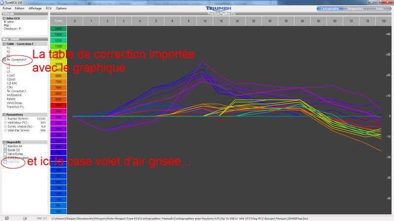

Yep!!!!!!!!!!!!!  [yeah] [yeah] [yeah] [yeah] [yeah] [sauteamour] [sauteamour] [sauteamour]
ça venait bien de ça!!!
Un grand merci à Neo parceque grace à toi j'ai pu corriger le problème  :-*
Donc avis à ceux qui se trouverai dans le même cas:
Dans le programme dynojet, il faut cocher l'option pour voir les notes apposées à la cartographie
Menu du haut -> View ->Show Notes (ctrl+N)
Ainsi vous voyez ce qui est apposé, genre moi il y avait:
2009-2010 Triumph 675 Daytona
Stock exhaust
Stock air filter
Tune 020280
qui au passage fait référence à une carto daytona Phase 2  %)
que j'ai remplacé par:
2007 Triumph 675 Daytona
Arrow Slip-on exhaust
K&N air filter
Venturi System trumpets
bon après on peut mettre n'importe quoi mais rien qui se rapporte à une carto qui ne serait pas compatible avec l'ECU d'origine de la moto... (genre le n°VIN etc) car TuneECU se sert de ces notes dans la fenetre de dialogue quand on choisi le fichier à importer donc si pas compatible -> pas d'importation...
Salut, j'ai le même soucis, j'ai essayé ta manip en modifiant les infos sur le fichier .pvm afin qu'elles soient identiques à celle de la Map sur Tune ecu mais il m'est impossible d'importer la table  [pascontent2]

« Réponse #478 le: 03/07/17 à 11:32:30 »
Personne n'a eu le soucis ??  :'(
Je pense avoir tout tenté mais n'étant pas un as de l'informatique je me dis qu'il y a sûrement une solution à laquelle je n'ai pas pensé  (spamafote)
  • Messages: 7613
  • Gaaaaaaaaazzz
    • Motardflemmard sur YouTube
  • Moto: piéton
Re : Passage au banc de puissance
« Réponse #479 le: 03/07/17 à 11:35:05 »
Les versions plus anciennes de TuneECU permettent plus de liberté (de mémoire la version 2.0)
