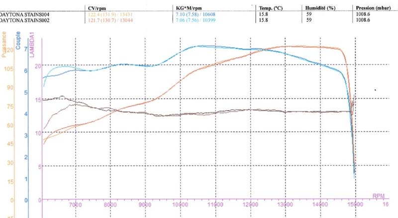

t'as pas une image de meilleur qualité ?
T'as pas été chez les moins bons en plus, j'suis curieux d’analyser ça.
Bonne analyse  [yeah2] (si tu veux l'image en + grand envoie moi ton mail  ;))

La courbe est vraiment pas top, le léger creux vers 7500 il est toujours plus ou moins présent, par contre celui a 9000 et entre 11 et 12, y'a un probléme...
Je vois qu on retrouve également les mêmes creux a 7000 et 9000 tr/min  avec la Map de scottish Fred!

Le banc Dynojet est un banc dit "freiné" pour justement relever la puissance à la roue.
115cv à la roue ok, sinon, si c'est au vilo avec tout ce qu'il y a dessus, c'est peu, très peu.
Le couple aussi me semble bien bas (spamafote)
Il s'est pas trop fait chier sur le ratio de 3000 à 9000 trs :o
[/b][/color][/color]
RATIO pas top non plus avant 9000tr de plus pas de valeur avant les 6000tr
