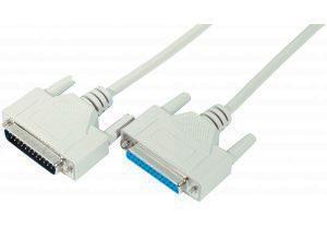

Elle passe par l'achat d'un accessoire supplémentaire:il s'agit d'un câble DB25
muni de cet outil,il ne reste plus qu'à séparer les 2 modules de l'inforad et de placer le plus gros module sous la coque et le plus petit sous la selle passager.pour ce qui est de l'antenne,plusieurs personnes m'ont conseillé de la mettre également sous la coque mais ça ne fonctionne pas chez moi j'ai  donc dû l'installer dans la bulle.Résultat impec.Si ça interesse quelqu'un je mettrai des photos à l'occasion

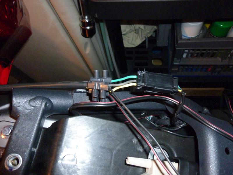

Le plus chiant est d'aller récupérer une alimentation . J'ai choisi d'utiliser le feu arrière en shuntant au plus pres du feu (c'est à dire que tout le faisceau en amont reste d'origine et que je n'aurai qu'à changer le feu en cas de pépin)

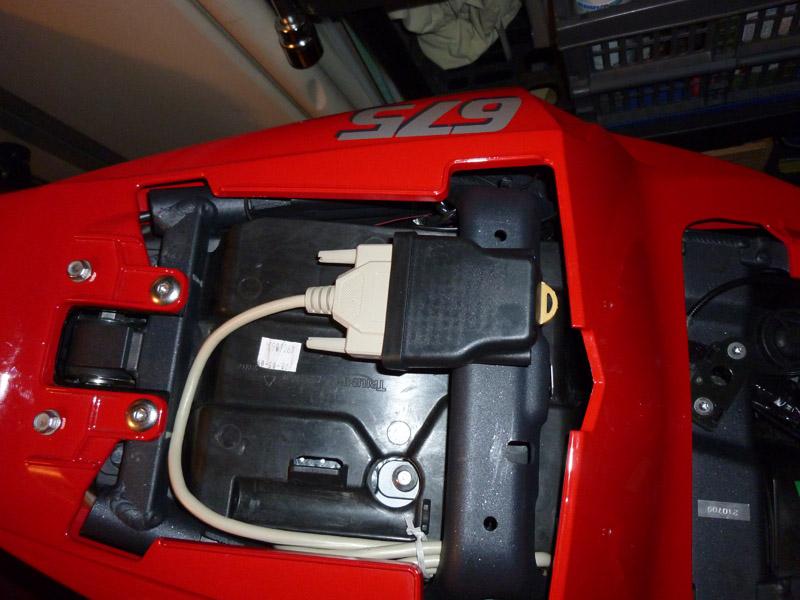

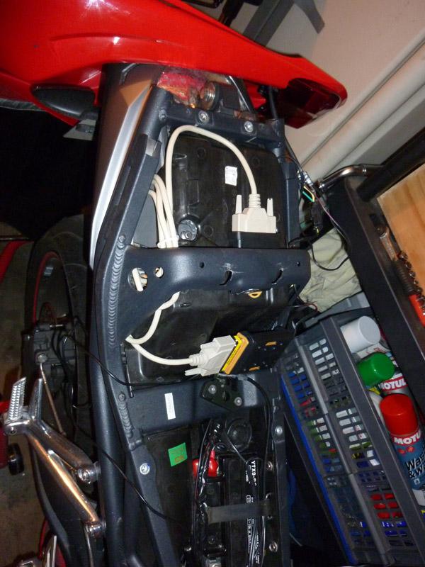

ensuite il s'agit d'intégrer les 2 modules (qui,je le rappelle ne rentrent pas sur la dayto s'ils ne sont pas séparés) c'est là que le câble DB 25 intervient.Comme on le voit sur la photo,la plus grosse partie de l'appareil prend place (au chausse pied) sous la coque entre la selle pilote et passager
l'autre partie qui est plus étroite et doit être placée à un endroit accessible pour faciliter les mise à jour prend place sous la selle passager (le capot de selle dans le cas présent)

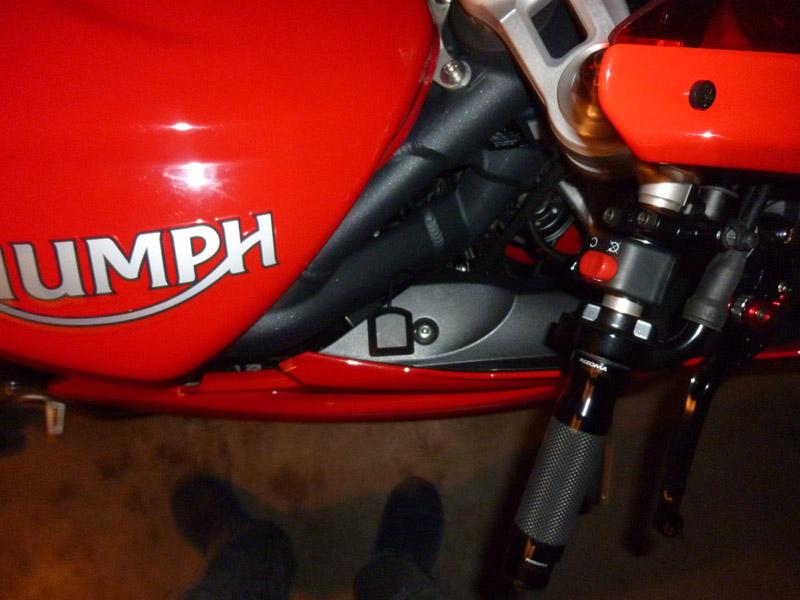

Tout est en place,il ne reste plus qu'à fixer l'antenne à un endroit où elle captera les satellites (il semblerait que ça puisse capter sous la coque à côté du module mais dans mon cas j'ai dû la placer pres de la bulle)

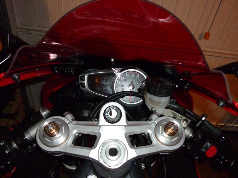

Et évidement la petite lampe à LED qui servira à vous avertir en cas de danger.Il suffit de faire courir le câble le long du cadre sous le réservoir et de faire ressortir la petite diode dans la bulle en plein champ de vision (pour ce faire il faut démonter la bulle et faire passer le câble derrière).Voila le résultat
1 quand le contact est ON
2 quand le contact est OFF on ne voit quasiment pas la diode le tout reste donc très discret sur la moto
