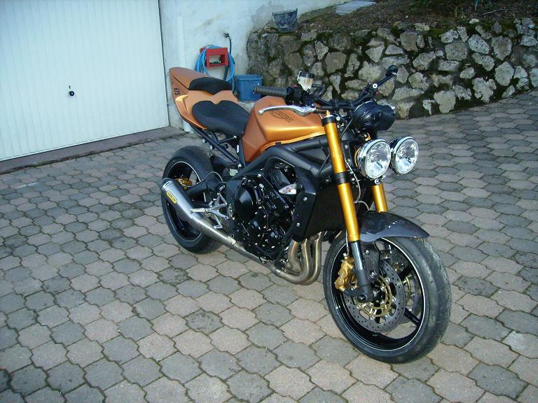

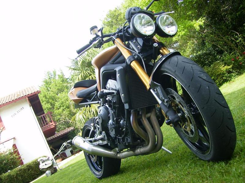

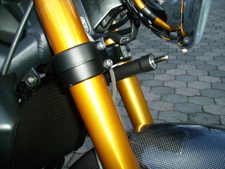

Voila les photos que j'ai trouvé sur ces différent topic
(il fait du super taff ce mec la, wow la 900 truxton...sa streetona et son street full piste.....
Hors ligne Rom1 : Sticker-Boy
  • Messages: 1599
  • Localisation: L-Atlantique
Re : fixation amortisseur de direction origine
« Réponse #7 le: 17/08/11 à 21:17:00 »
Bah ouais je les avais vu mais on voit pas les fixations ;D

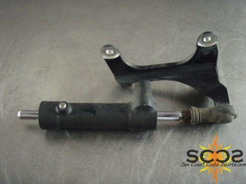

« Réponse #11 le: 18/08/11 à 20:12:34 »
ça donne déja une idée
le corps de l'amorto se fixe sur le té inf de fourche et la platine sur 2 trous qui sont sont la colone de direction (au dessus du radiateur)
  • Messages: 1599
« Réponse #12 le: 18/08/11 à 20:20:40 »
Merci gautier  [applaudi]
 c'est cette patte qui ce fixe sur le cadre qui m'interressait, j'avais pas reussi a trouver de tofs.
Merci  ;)
