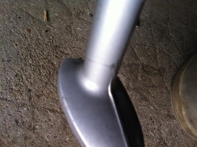

Cadeau reçue la veille et installer par mon homme aujourd'hui.
Béquille raccourci de 6 mm et un "bitonio" pour facilité le débéquillage
Travail impeccable et invisible  [applaudi]

Tu n'as pas de photos plus précise ? Ca m'intrigue de savoir comment il a fait %)
Tu peux prendre le support aussi ?
Merci ;)

Il parait que coupé et sodé a un moment la résistence est pas la même et la béquille peut casser... à voir sur le long terme...

Ce n'est pas soudé Natwl  ;)
Voici les photos un peu plus détaillée de la bête
On voit l'endroit de la coupure de très près. De loin, c'est invisible !
Ici, on ne voit pas bien mais en fait, il a été vissé par en dessous

En effet, c'est du beau travail ;)
