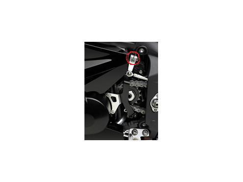

Salut je pense qu'il faut desséré et enlevé la visse qui tien l'axe qui rentre dans la boite a vitesse.. entouré en rouge sur la photo, sortir la petite patte en alu et la remettre avec 1 crant  de plus ou de moin  selon tes préférence  ;) ..

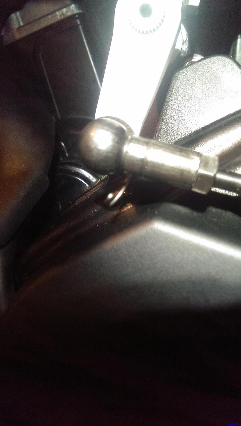

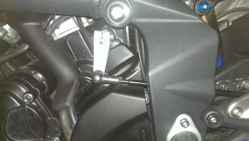

Pour l'angle a 90° Neutre sans contrainte
Zimage
Le clips de merde A sortir de la rainure , le mettre bien en bas et seulement après le sortir de la rotule

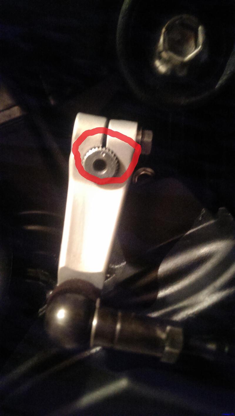

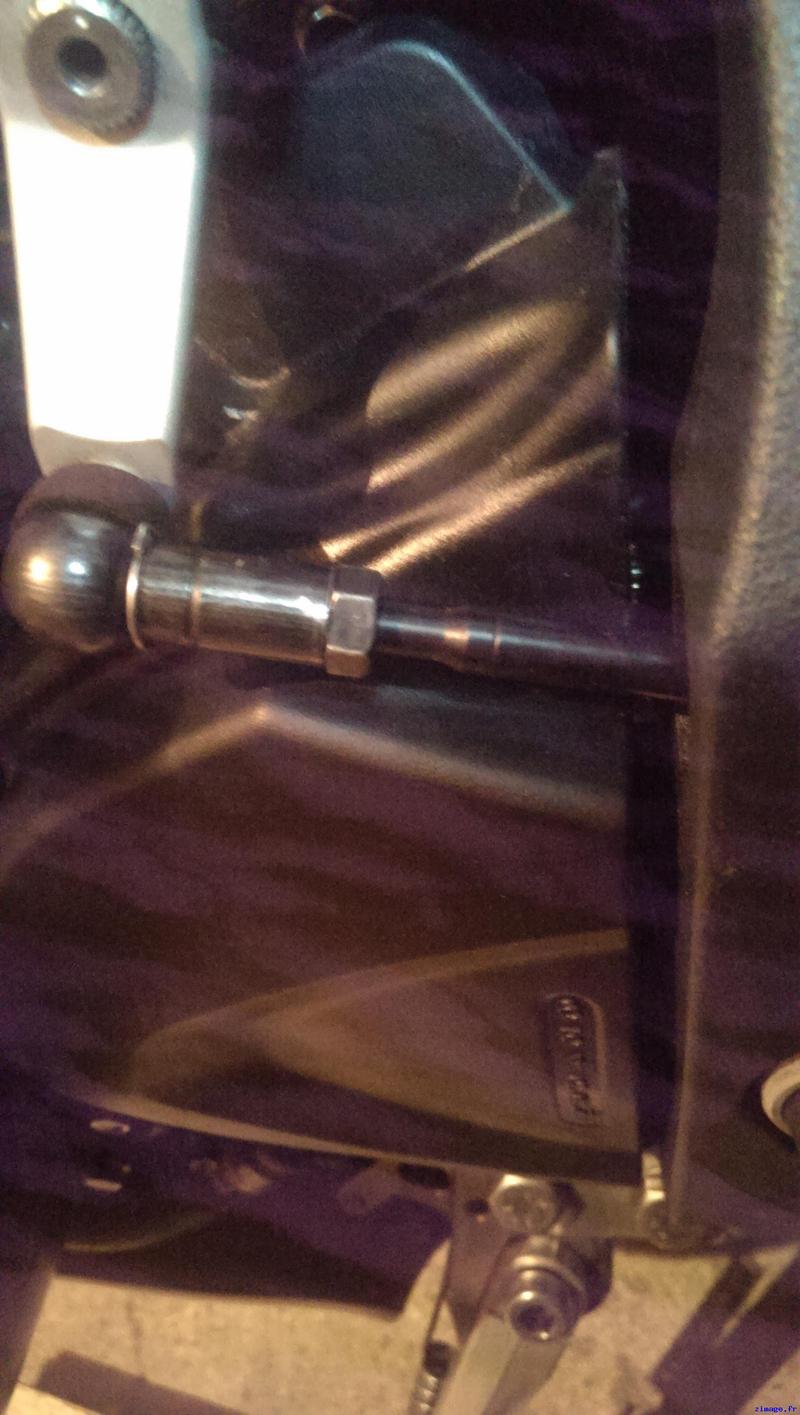

L'écrou du haut , il y a son petit frère a l'autre bout de la tige attention au sens de dévissage celui du bas normal ( anti horaire ) et en haut inverser ( horaire ) si je me rappel bien
Zimage
Le point de repère Au centre du cercle , un petit point
Zimage

tu desserre les 2 contre ecrou de tige de reglages,,, tu la tourne dans un sen s ou dans l'autre (ca tombe bien les pas de vis sont inversée pour pas de prendre la geuule) pour foutre le selecteur ala hauteur qui te conviens,, tu resserres les contre ecrou de la tige, et GAZZZZZZZZZ
