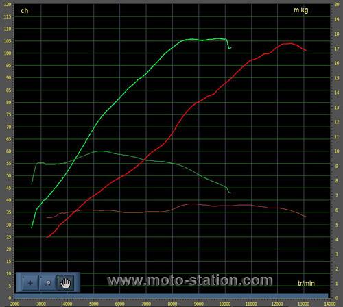

Je vais te donner un avis assez théorique,
Source (du 30/04/2009)
Speed triple
Street Triple
La courbe montre bien la souplesse du 3 cylindres et la large plage d'utilisation .
A vitesse égale, si tu veux consommer moins et diminuer l'usure moteur... il faut qu'il tourne moins vite (ouais ça parait assez logique jusque là  ;D ). Donc tu as tout intérêt à rouler 1 rapport au dessus (sans pour autant être en sous-régime, cela s'entend). Après c'est très subjectif et ça dépend de ton tempérament, certains sont très à l'aise en roulant à 4000trs/min, d'autres, plus impulsifs, n'arrivent pas à descendre en dessous de 6000trs/mins.

J'avais idée que ce serait vers 5000 trs/min, et ca semble être correct.  [yeah2]
Du coup, en regardant la courbe de moto-station, je suis impressioné par le couple qui semble uniformément réparti sur toute la plage des tr/min  :o
Bien qu'il y ait un petit plus vers 8500, si je lis bien.
Mince ... j'y suis pas encore aux 8500 avec mon rodage en cours ...  (spamafote)

ça attaque dès 3500 jusqu'au rupteur, tu vas baver quand le rôdage sera fini. :)

J'aime bien ce graph, on y vois très clairement que la courbe de puissance de la speed est décapité, et que ça fait tomber la courbe de couple  [ninjas]
Mort au bridage à 100ch !!  ;D
Toute a fait  (spamafote)
