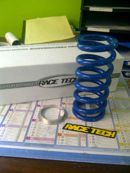

Dernier petit achat que je viens de recevoir, ce qui me fait  penser au dires de pierronimo ! je ne suis pas passer a l'as ce coup si niveau douane ....! bien que exped par usps ! bref
Juste un petit ressort qui va bien, pour remplacer celui d'origine....bien trop dur pour ma pomme ! va falloir ajuster cela au montage, il me manque une bague d'appui ! et voir si ce dernier me convient bien !  il fait 9.8 kg .... en ésperons conserver la même assiette au montage

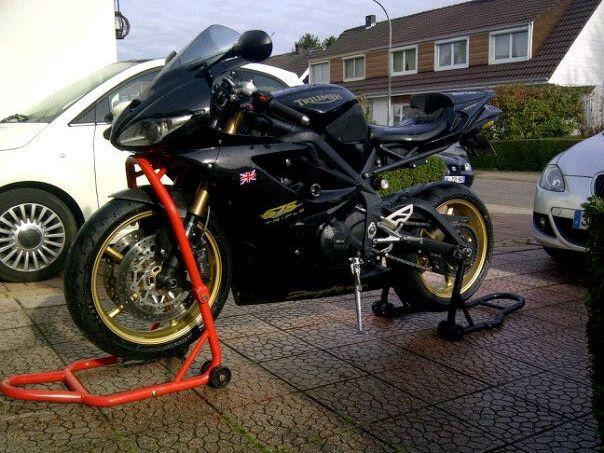

Sinon j'ai chopper une béquille avant, qui fait bien son job, et qui reste a très bon tarot chez gentlemen rider..... puis monter une bulle Puig, superbe niveau dynamique, mais dommage que celle ci déforme ou floute un peu la video quand je filme ....

14€ de douane 21€ de frais de dossier pour un ressort a 97$

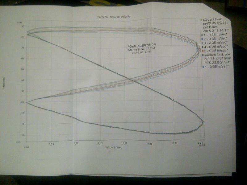

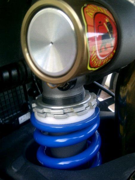

Juste histoire de donner des news a la suite de la commande du ressort, donc celui ci est monter, et ces dernières 48 heures ce fut liaison au sol :
- Passage au banc de la fourche
- Entretien fourche et amortisseur
- Tournage d'une coupelle en polyoxyméthylène pour le ressort
- Ressort a 9.8 kg
- fourche remonter de 4 mm
- les courses mortes régler !
Ben ça change la vie, reste plus qu'a se concentrer sur l'hydraulique !  [popcorn]

Tu la le lien ou tu as commandé?
Je vois qu'il t'avais donné la coupelle pourquoi avoir rajouter encore une Coupelle
Blanche?
Pour la taille tu pouvais compensé avec les bagues de précharges
Blanche?
Oui j'aurai pu compenser, mais pas envie de modifier l'assiette pour récupérer  le cm manquant... commander sur le site Race tech.

Ben j'avoue que le changement est radical, en ce qui concerne la maniabilité, c'est le jour et la nuit. Le fait d'avoir remonter les tubes de 4mm, la vidange de la fourche (2.5 W) , le changement du ressort a gommer ces coups de raquette des que je suis sur une route a chèvres. Revers de la médaille, un peu trop souple a mon gout dans un 1er temps... je me suis habituer au fait qu'elle soit dur... et j'aimer cela sur des routes billard, actuellement en réglages standard, je vais pouvoir freiner un peu tout cela.  J'en suis meme étonner, quand je m'installe sur la moto, celle ci se tasse, et de plus de la meme manière AV/ARR ! Alors qu'avant elle ne bouger pas d'un poil !
