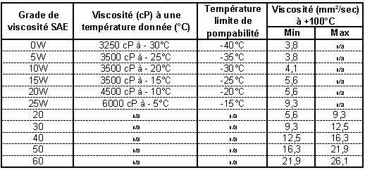

Si tu veux aller un peu plus loin dans la compréhension des indices regarde ce tableau :
En gros une huile 10wX est utilisable sans problème jusqu'a -20°c et une 0wX jusqu'a -30°c, donc ça ne sert pas a grand chose de prendre un indice en dessous de 10 si le constructeur ne le recommande pas.
En revanche les indices de viscosité à chaud indiquent la capacité de l'huile à rester visqueuse à chaud. Si l'huile deviens trop fluide, la pellicule qui se crée entre les segments et les cylindres se déchire et la soit on usine et on perd en compression, soit le frottement est trop important et on serre  ;D
Après je ne dit pas que 0w40 c'est forcement de la merde, par exemple c'est ce que Mercedes préconise pour ses moteur essence (en tout cas pour mon SLK). Mais je ne connais pas de constructeur moto qui la conseille, et je ne pense pas que beaucoup de moteur auto dépasse les 8000tr  [sifflote]
