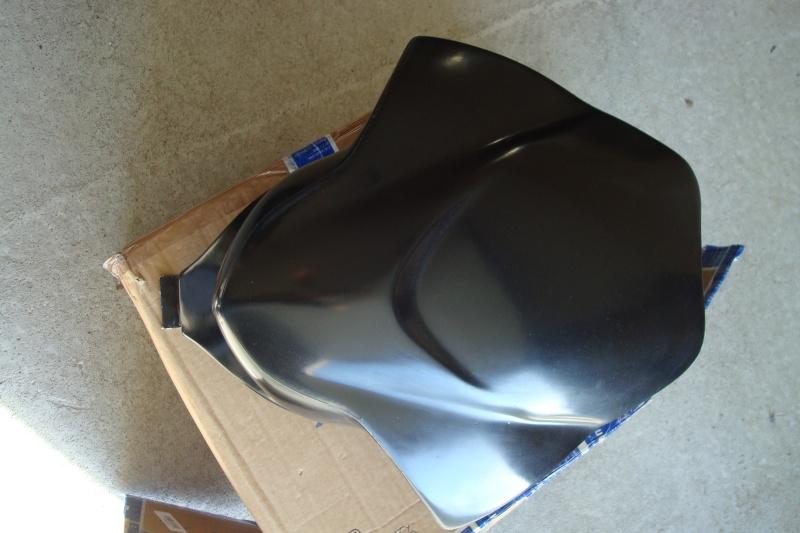

 voila j ai mon pote qui ma fais une tête de fourche en poly et je voulais savoir comment vos avez monter les votre  ??? sur le support d origine ou sur les tubes de fourche il y a plusieurs point de fixation
voila la photo de la tête de fourche

sans araignée tu vas en chier ...

Si tu as toujours le support compteur d'origine, tu utilises (en y mettant une patte) le filetage du dessous qui sert à tenir les deux phares et tu te fais deux petites pattes sur le haut de chaque côté du support compteur.
J'ai ce tête de fourche comme bon nombre d'entre nous mais je l'ai fixé sur les tubes de fourche parce que le règlement de la Roadster Cup m'y oblige, sinon, j'aurais (j'avais) fait comme précisé au dessus.
Surtout que du coup, j'ai aussi du faire un support compteur pour qu'il tourne lui aussi avec le guidon.
Par contre, j'avais coupé l'excroissance sous le tête de fourche.
Re : renseignement montage tete de fourche fz6 cup poly
« Réponse #4 le: 16/05/12 à 05:29:47 »
Tout comme Fred , j'ai pris des fixations de phare a mettre autour des tubes de fourches et j'utilise un support de compteur GSG  [coeur].
Et oui tu peut aussi coupé la fixation basse qui ne servira a rien sur le street  ;)

merci [yeah2]
je vais faire la fixation sur le support d origine
