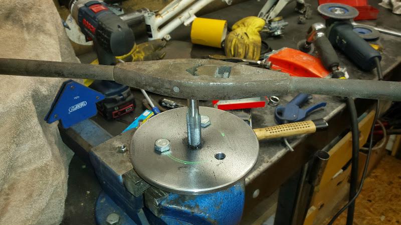

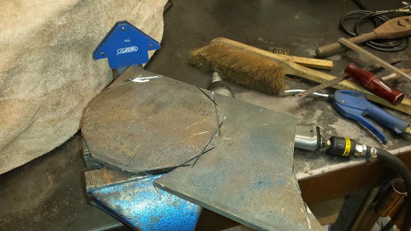

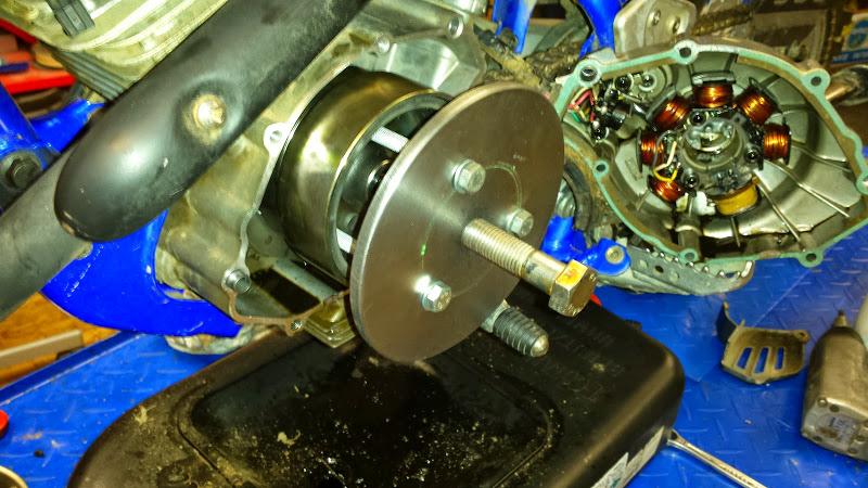

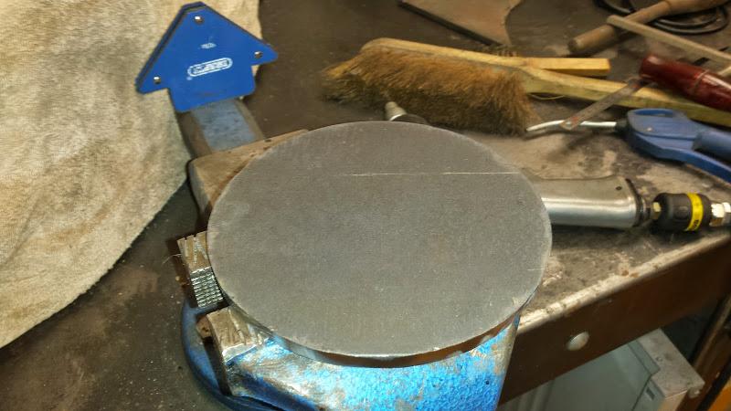

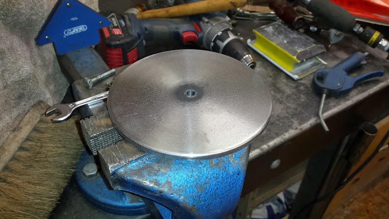

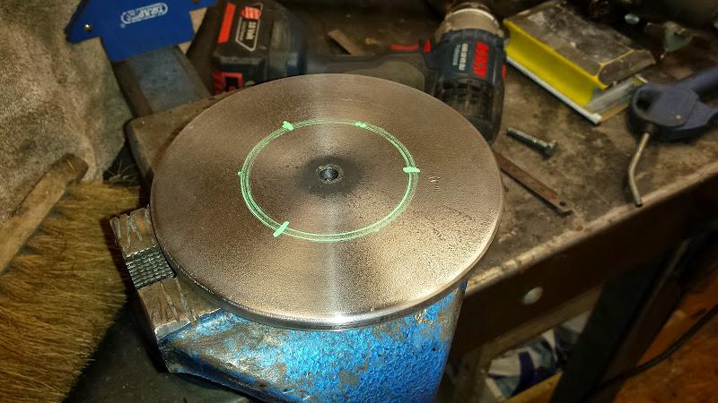

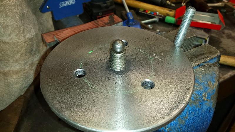

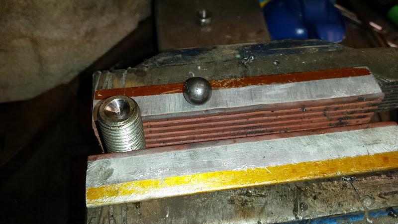

Ma manoucherie du lundi matin...
Il me fallait un arrache volant pour la TTR 125, car le système d'embrayage du démarreur déconnait, et il se trouve derrière la poulie...
Tant qu'a faire, j'ai fait un qui pourra resservir ;)
Une plaque en acier de 10mm
Une disqueuse et une foreuse.... un peu de papier  verré
Tarreau en M14/2.0
La visse qui va dedans et une bille d'acier (qui tiens avec une noquette de graisse)
Et ça marche !! [yeah] [yeah] [yeah]

« Réponse #1051 le: 11/08/14 à 12:35:58 »
C'est pas du manouchage là Bernard  [applaudi] [applaudi]
« Réponse #1052 le: 11/08/14 à 12:41:56 »
Bin si...
Pour moi, du manouchage, c'est faire avec ce qu'on a sous la main, du mieux qu'on peut pour palier au manque d'un outil ou d'une pièce ad-hoc.... non ?

« Réponse #1053 le: 11/08/14 à 12:46:39 »
Sauf que là c'est propre  ;D

« Réponse #1054 le: 11/08/14 à 12:48:57 »
mouai .... t'as chanfreiné les bords des perçages, poli le disque, taraudé un super trou, c'est beaucoup trop propre !
si c'est comme ca que tu manouches, je sais vers qui me tourner pour retaper mes futures machines : ]
« Réponse #1055 le: 11/08/14 à 12:54:44 »
Rien n'oblige a manoucher sale ...
Kyky, quand il fait un truc, il fait du mieux qu'il peut avec ce qu'il a à portée de main (ce que j'ai fait)
Par contre, lui, il arrive à faire aussi bien que Mac Gyver, mais IRL  :o :o :o
Ce qui m'épate avec lui, c'est comme il fait "bien" avec "rien"  [salut] [salut]
