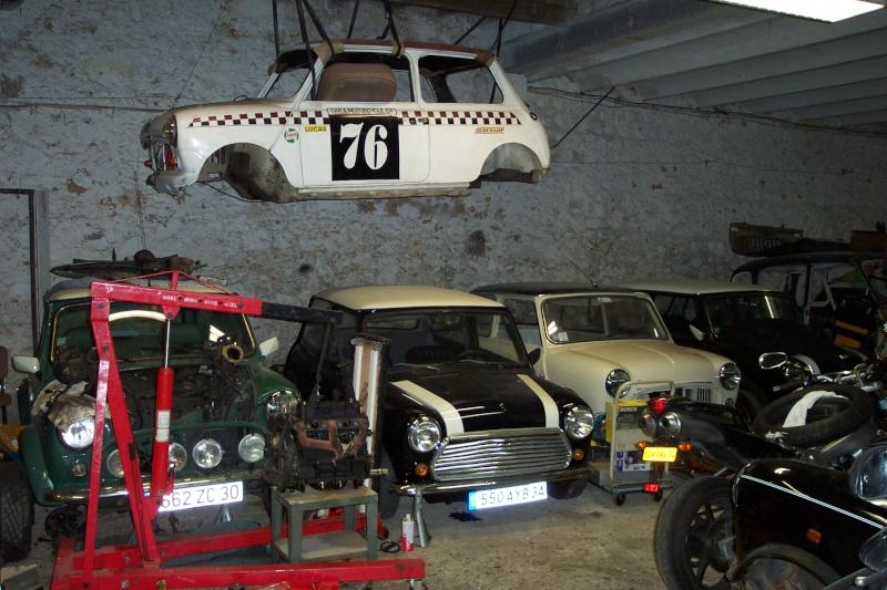

Manouchage? Certes il y a du spectaculaire avec une lévitation de carcasse...
Mais on peut voir des chandelles et carrément une chèvre alors là je crie au scandale et pourquoi pas un pont hydraulique et des outils adaptés tant qu'on y est  (mdr)
Et au passage très-très joli garage  [sauteamour]

Avec les copains on commençait à manquer de place dans le garage ... on s'est décidé à occuper tout l'espace disponible ...

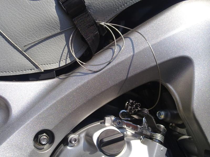

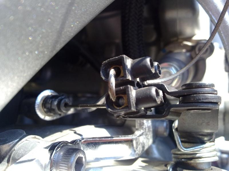

Mon câble d'embrayage qui me pête à la tronche en vacances ... un câble de frein de vélo et un sucre d'électricien plus tard ...

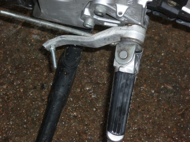

et peu de temps après le frangin qui se vautre un dimanche midi 30 à Bonifacio ... un CT ouvert sans outils sauf une perceuse pour poser des plaques d'immat ... et un sélecteur réparé dans la foulé un !

 [applaudi] [applaudi] [applaudi] le domino reparateur de cable d'embrayoire  [applaudi] [applaudi] [applaudi] [applaudi] [applaudi] [sauteamour]

par contre, embrayage main droite alors ? [applaudi] [applaudi]
« Réponse #1089 le: 30/10/14 à 16:03:58 »
Non non, levier d'embrayage comme à l'origine, j'ai tiré le câble cassé de sa gaine et glissé le câble de vélo dedans.
Le sucre/domino sert de butée : 100% fonctionnel ! (d'ailleurs ça tenu 15 jours comme ça car pas le temps de passer chez Yam avant :) , juste que j'ai coupé le surplus de longueur )
« Réponse #1090 le: 30/10/14 à 16:05:09 »
ah bah manouchage refusé alors  [vtff] si ça revient presque à l'origine, alors c'est pas du tout l'esprit manouche...

Bon ben le sélecteur cassé que j'ai réparé à la manouche (avec un peu de sparadra autour de la vis au final) ça compte ça non ?  [sifflote]
ouais ... mais c'est du manouchage qu'on fait presque à chaque sortie piste
c'est du petit manouchage ...
