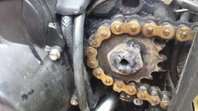

« Réponse #1253 le: 14/07/15 à 12:45:03 »
  • Messages: 60274
« Réponse #1254 le: 14/07/15 à 12:47:22 »
Chouette soudure ;)

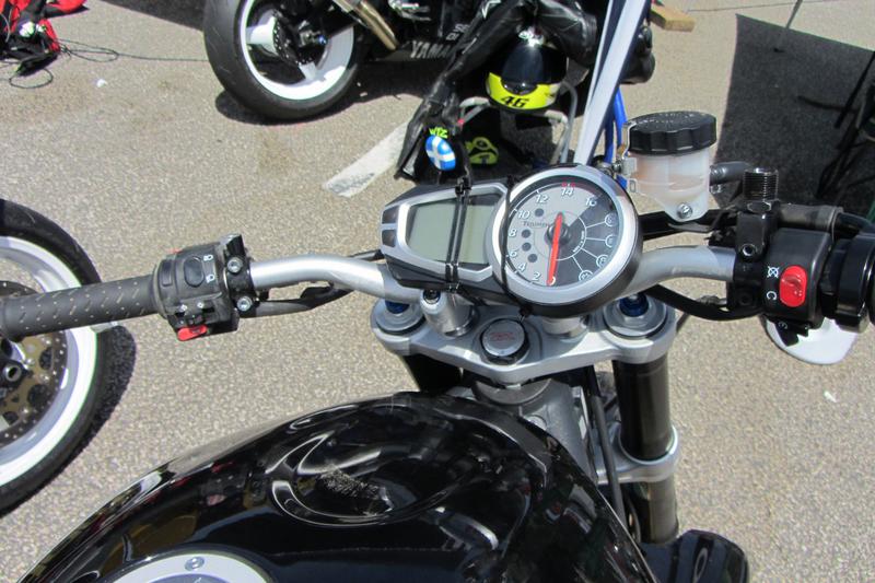

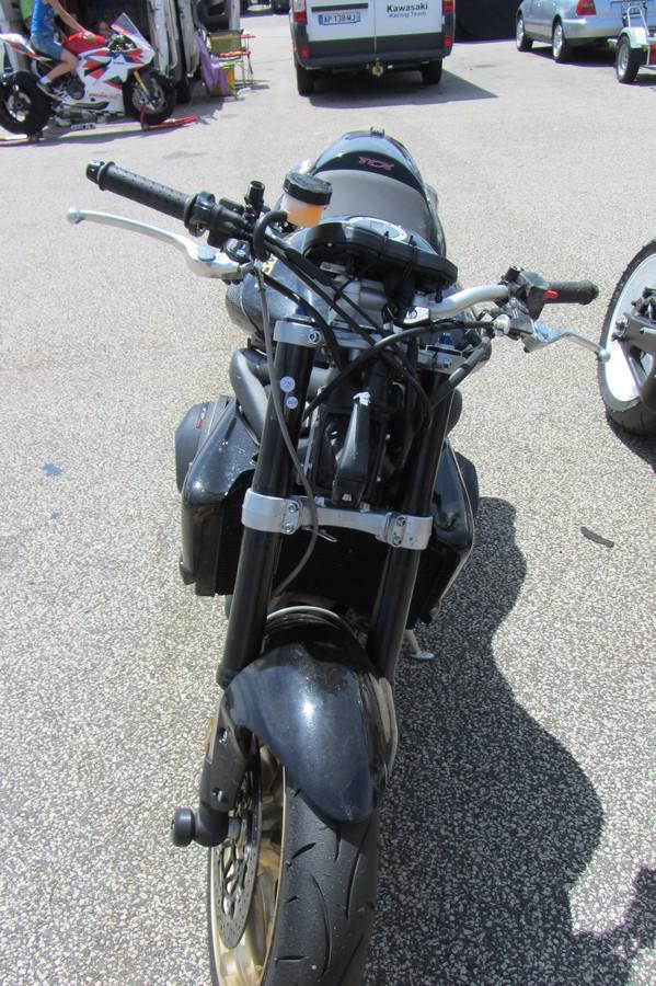

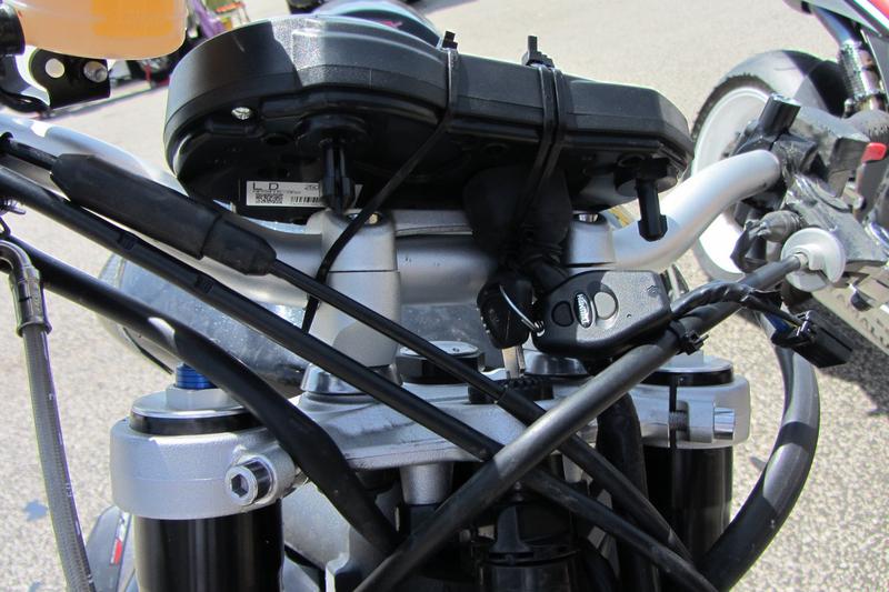

Manouchage d'hier pour pouvoir continuer à pister avec un compteur après avoir cassé l'araignée. A base de Rilsans (trop courts). Désolé, je n'ai pas joué du scotch américain.
  • Messages: 36275
« Réponse #1256 le: 14/07/15 à 14:16:06 »
Il est bien là, tu vas le laisser ?
  • Messages: 60274
« Réponse #1257 le: 14/07/15 à 14:25:49 »
En attendant de trouver une araignée, pourquoi pas  %)  A voir pour faire une platine vite fait pour que ça tienne "proprement"...

Jusqu'où certains sont prêts à aller pour gagner un peu de poids !  (mdr)
En attendant de chercher la petite bête, une petite patte en alu peut le faire aussi ;-)
  • Messages: 60274
« Réponse #1259 le: 14/07/15 à 14:35:18 »
Au niveau du poids il y a déjà pas mal à gagner sur le pilote  (mdr)
Je vais prendre quelques cotes cet après midi et je verrais demain pour bricoler un truc après le boulot.
