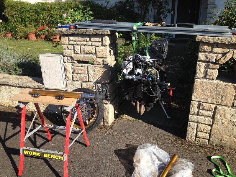

Pas de béquille sous té, mais 2 rails motos, une bonne sangle et zou!
Et à gauche un petit aperçu de la super méthode de Kyky pour voir si la fourche n'est pas tordue  [coeur]

La méthode kyky, on l'a pas compris pareil je pense.
Falais pas la démonter?
Et ma technique t'a testé? (Dévisser le bouchon, et faire naviguer doucement le tube aprés avoir fait faire un demi tour au pied de fouche)

Et comment les gens font pour rentrer dans la maison ? ;D

M'onfiiiin, le muret, Faufy, le muret  ;D

Kyky me l'a réexpliquée par téléphone ;)
pour ta méthode, j'avais pas de clé de 30 sous la main (spamafote)

M'en fou, mes parents étaient pas là  ;D et au pire il y a une autre accès un peu plus loin à droite  ;)

Ca pourrait être sympa de la détailler la méthode de Kyky  [sifflote]

Le mieux c'est une petite vidéo explicative:
Et comme ça tu vois si ça tourne rond et s'il n'y a pas de "balourd".

Pour vérifier si ta fourche est tordu,,
Tu bloque le fourreau dans un étau ,,,, tu entortillé une sangle , ficelle autour du plongeur ,,,, et tu fait tourner le pied de fourche avec la ficelle ,,,,
Si elle est tordu , ça va vite ce voir , car le pied de fourche va oscille ;-)
Édit : inter du crapaud sur ca pelle chaude !

Voilà, avec l'explication de Kyky + la vidéo je pense pas que ça puisse être plus clair,,,,,,,,

Méthode manouche pour tester à l'aveugle quand même.
Voir un défaut de quelques mm 1 ou 2, pas certain que tu puisses le voir surtout si tu as le pied de fourche en place qui visuellement perturbe la vision
