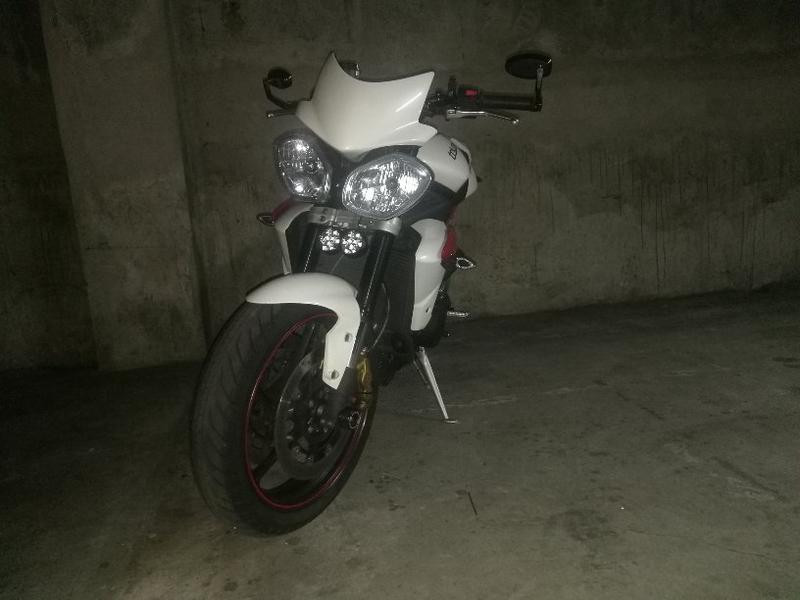

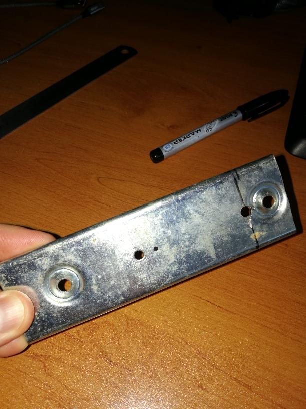

Dans la petite manoucherie : je me demandais comment fixer mon éclairage additionnel, et j'ai trouvé deux taraudage dans le té inférieur donc j'ai voulue l'installer là, mais la fixation livré ne va pas du tout dessus. Donc j'ai récupéré un bout de métal que j'ai scié et percé.
Hors ligne Jerdl
  • Messages: 36
  • Localisation: Thoiry
  • Moto: Street Triple R ABS 2013

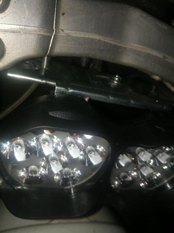

« Réponse #2222 le: 21/12/19 à 07:40:42 »
Et j'installe sur la bécane ce matin, avec deux vis dans le té, bien sûr pas du tout les même, mais serré au frein fillet, on manouche mais ya des limites .
Je l'ai pas encore câblé.
  • Messages: 24703
« Réponse #2223 le: 21/12/19 à 08:26:38 »
Mmmh tu n’as pas peur que ça vienne taper ton GB sur une grosse compression ?  [louche]
  • Messages: 36272
« Réponse #2224 le: 21/12/19 à 09:10:19 »
j'avais monté la gopro comme ça, effectivement ça a touché, donc gaffe  ;)

  • Messages: 10318
« Réponse #2227 le: 21/12/19 à 10:19:11 »
C'est même certain que ça vas tapper sur les compressions...
« Réponse #2228 le: 21/12/19 à 11:57:03 »
+675
Tu vas tout casser, démonte ça rapidement car au premier freinage bonjour les dégâts
  • Messages: 23546
« Réponse #2229 le: 21/12/19 à 12:42:53 »
Une fois qu'ils penderont au bout des fils et que le GB sera éclaté, là, ça fera manouche :D
« Réponse #2230 le: 21/12/19 à 12:48:31 »
Oui voilà (mdr)
  • Messages: 36272
« Réponse #2231 le: 21/12/19 à 13:22:15 »
ptdr
Hors ligne Jerdl
  • Messages: 36
« Réponse #2232 le: 21/12/19 à 13:51:13 »
J'avoue j'ai pas pensé aux compression bon bah va falloir encore un peu manoucher

« Réponse #2233 le: 21/12/19 à 14:00:05 »
En regardant de plus prêt les feux ont l air de pointer en l'air  [ninjas]
Mon papa est un poète :
Hors ligne Jerdl
  • Messages: 36
« Réponse #2234 le: 21/12/19 à 14:18:21 »
ouai mais la fixation est assez molle pour la tordre a la main lors du réglage . Faut que je trouve un Z en acier pour pouvoir le déporter
  • Messages: 3301
  • Plouf
  • Localisation: Vitrolles
  • Moto: Verte
Monter du kawa sur une Triumph... quelle horreur  ;D
