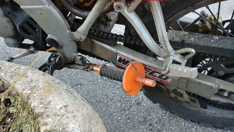

« Réponse #2246 le: 30/12/19 à 19:59:14 »
Une manoucherie doit être fonctionnelle. Or là c'est tellement bien fait que la moto tient avec le cale-pied  [louche]
« Réponse #2247 le: 30/12/19 à 21:02:27 »
Elle était tenue par son propriétaire au guidon
  • Messages: 1688
  • Moto: Street Triple 765 R
« Réponse #2248 le: 30/12/19 à 21:14:48 »
Alors je m'incline (contrairement à la moto)

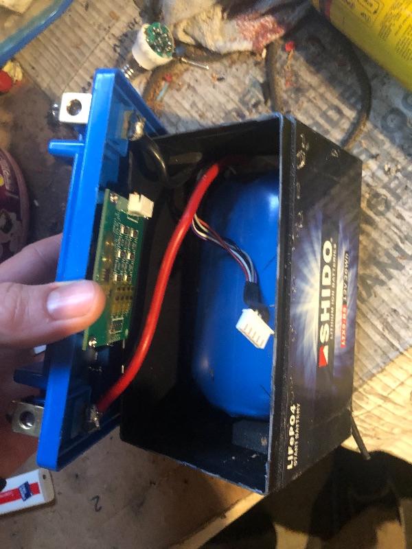

Bon, j'ai bien démonté tout ça avant de tout casser  (mdr)
Jai posé mon additionnel sur le support de retro de gauche, en ayant pris soin de meulé la vis (de toute façon je ne remettrais pas les ancien rétros).
J'ai connecté tout ca au fil bleu/blanc du comodo de gauche, qui si je ne m'abuse est le plein phare, et l'autre fil au negatif de la batterie.
Mais quand je met les plein phares moteur tournant, mon additionnel ne s'allume pas  ???
Par contre j'ai bien le plein phare de l'optique qui fonctionn toujours.
Pour infos j'ai mis un truc comme ca dans le comod de gauche pour relier les deux fils, peut être que ca ne fait pas contact ? ou alors le plein phare n'est pas un 12V ?
  • Messages: 60274
« Réponse #2250 le: 04/01/20 à 09:07:36 »
Plusieurs possibilités:
- ta cosse vampire c'est de la merde et ça fout la merde. Tu vires ça, et tu fais une belle épissure avec soudure et gaine thermo.
- ta batterie n'est pas assez chargée et ne donne pas assez pour allumer le LED (ça me le fait avec mes additionnels de rallye: moteur au ralenti j'ai un des feux qui me s'allume pas toujours mais il prend vie dès que je monte dans les tours). Testes un coup en allant rouler ou du moins en faisant monter ta meule quelques secondes dans les tours pour envoyer du 13-14V à ta batterie. Les led sont capricieuses. En dessous de la tentions nominale elles ne s'allument pas.
Le mieux reste quand même de faire un montage avec relais et tout le toutim si tu veux protéger ton faisceau.
Hors ligne Jerdl
  • Messages: 36
  • Localisation: Thoiry
  • Moto: Street Triple R ABS 2013
« Réponse #2251 le: 04/01/20 à 10:01:47 »
J'ai une batterie lithium, mais je vais effectivement en profiter pour la recharger avec mon chargeur B6.
Pour le connecteur, je voulais pas m'embêter a couper le câble et a faire une soudure, mais oui, si ça fait pas contact en insistant dessus, je vais devoir le virer et faire une soudure a l'ancienne
  • Messages: 22382
« Réponse #2252 le: 04/01/20 à 10:38:03 »
Si tu a un imax B6 , alors pour ta batterie lithium , il faut l’ouvrir (soit des vis , soit coller ) et tu aura accès au connecteur d’équilibrage des cellules ;-)
Et paramètre le bien en Li-Fe 4s ;-)
Hors ligne Jerdl
  • Messages: 36
« Réponse #2253 le: 04/01/20 à 10:48:04 »
Ha, merci pour l'info
Je l'utilisais auparavant sur des LiPo d'hélicoptère radiocommandé .
A l'intérieur de la batterie je suppose qu'il faut brancher tout ça a coût de pinces crocos et qu'il n'y a pas de prises ?
  • Messages: 22382
Si si y a la prise à la bonne norme ;-)

« Réponse #2255 le: 04/01/20 à 14:04:48 »
Ha ! Parfais
« Réponse #2256 le: 05/01/20 à 19:46:48 »
Cool ça
Je vais pouvoir utiliser mon chargeur de voiture radiocommandée du gamin qui ne s'en sert plus
  • Messages: 22382
« Réponse #2257 le: 05/01/20 à 23:14:37 »
Exactement , et tu te rendra vite compte , y a même pas d’équilibrage des cellules ,, du coup c toujours le dernier éléments qui part en cacahuète ,,,
Hors ligne Jerdl
  • Messages: 36
« Réponse #2258 le: 05/01/20 à 23:20:35 »
Ya moyen de bidouiller un truc pour équilibrer les cellules avec l'alternateur ? Bon je pense pas, mais sait on jamais
