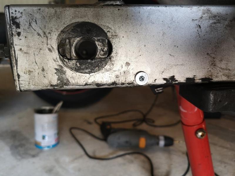

Remettre les diabolos (vis)
Effectivement de simples vis suffisent pour les fourchettes
  • Messages: 3301
  • Plouf
  • Localisation: Vitrolles
  • Moto: Verte

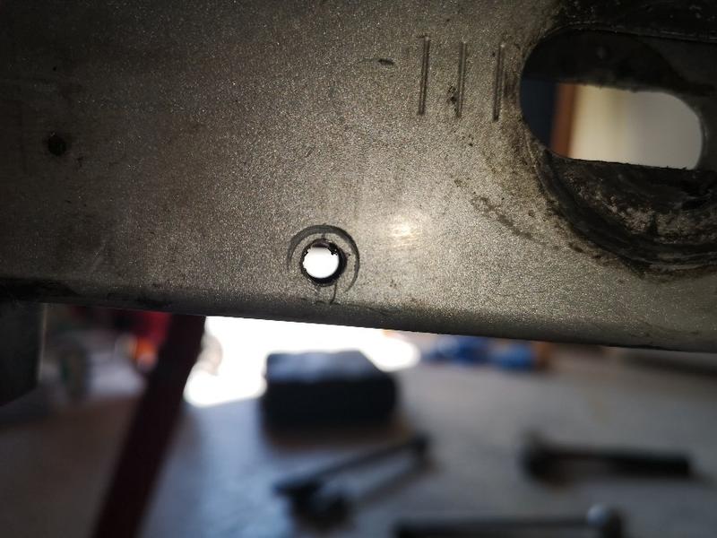

« Réponse #2401 le: 21/04/20 à 19:45:28 »
Ça aurait été si simple si le côté gauche n'était pas foiré. Mon idée est soit de mettre un filet rapporté soit de passer à la taille supérieure.
filet rapporté j'ai regardé je pense qu'il n'y a pas assez de matière, taille au dessus peut-être
Je suis du même avis. Je vais voir ce que je trouve.

« Réponse #2405 le: 21/04/20 à 22:09:57 »
L'helicoil, passe trés bien, j'en avais ratrapé un sur ma street à cause d'une vis grippé.
  • Messages: 36271
« Réponse #2406 le: 21/04/20 à 22:15:19 »
Si jP le dit ça doit être vrai  [yeah2] j'ai des hélicoïds  ;)
  • Messages: 22382
« Réponse #2407 le: 21/04/20 à 23:37:22 »
Je crois même avec un helicoil que t pas obliger de percer plus gros que pour passer au diamètre de vis supérieur ,,
  • Messages: 3301
  • Plouf
  • Moto: Verte
« Réponse #2408 le: 22/04/20 à 00:55:04 »
Et bien je pense qu'on va tenter l'helicoil  :D

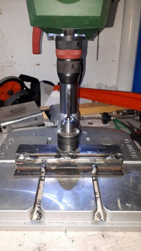

« Réponse #2409 le: 22/04/20 à 21:23:06 »
Aujourd'hui petit bricolage pour percer une tige bien à l'axe

« Réponse #2410 le: 22/04/20 à 22:49:03 »
Je suis jaloux de ta perceuse  [bave]

« Réponse #2411 le: 23/04/20 à 05:07:38 »
tu peux, j'ai la même, c'est une tuerie  [yeah]

« Réponse #2412 le: 23/04/20 à 06:24:08 »
Je crois que c'est la même que François de la Vallée ;)
Exact ;-)

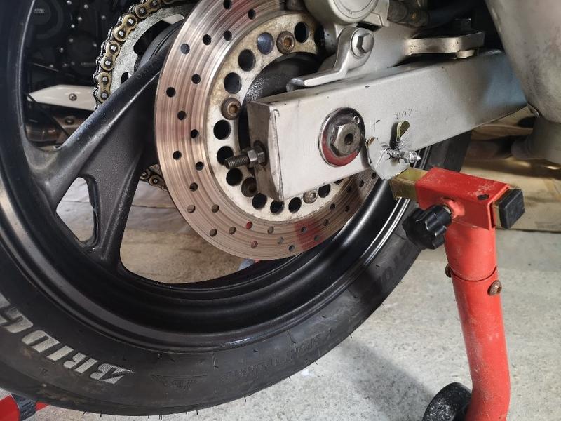

« Réponse #2414 le: 23/04/20 à 16:10:58 »
Pose de "diabolos" sur BO pas prévu pour ça
Une perceuse, un taraud si besoin, deux vis longues, 4 écrous et en avant !
Un peu de frein filet fera pas de mal si vous en avez

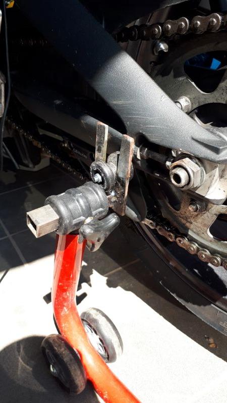

« Réponse #2415 le: 25/04/20 à 15:39:53 »
Toujours sur le même thème, j'ai récupéré 2 bouts de ferraille pour remplacer mes tampons caoutchouc de merde. Reste la finition à faire, 2 coups de meule et un coup de peinture.

« Réponse #2416 le: 25/04/20 à 16:40:15 »
Tu as prévu de filer un coup de meule à la tige fileté, en cas de elle accrochera plus que le pion

« Réponse #2417 le: 25/04/20 à 17:21:59 »
Je vais remplacer par une vis 6 pans creuse dès que possible  ;)
