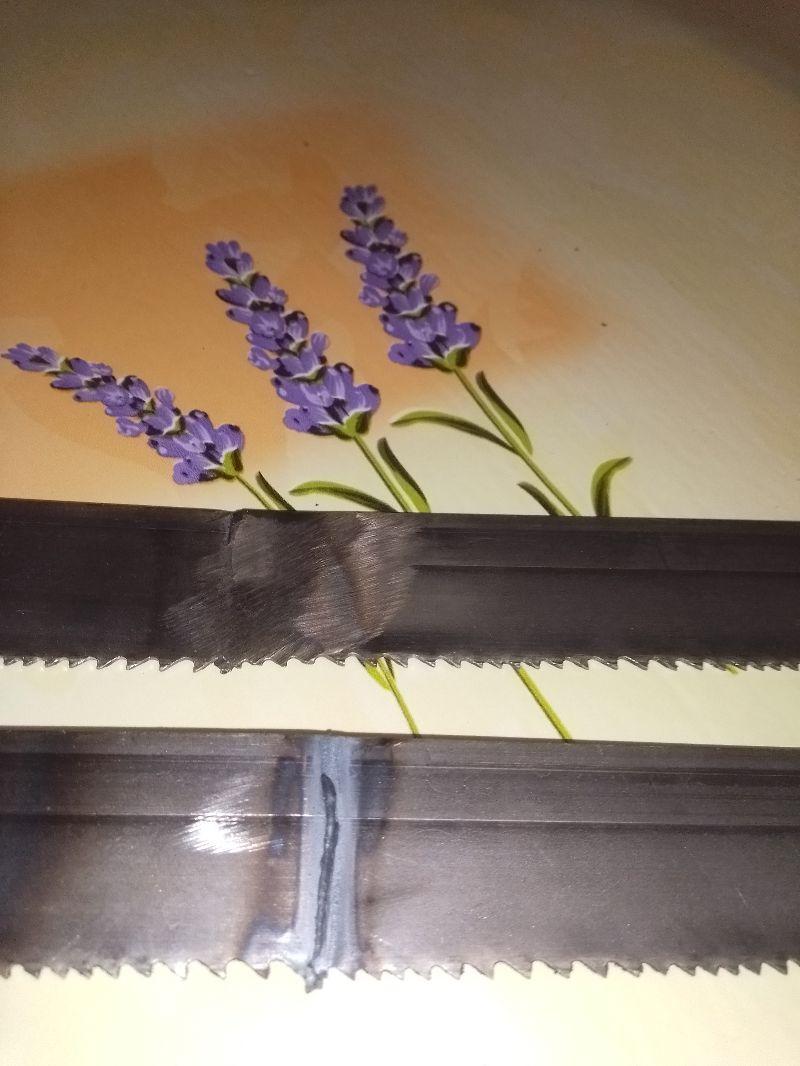

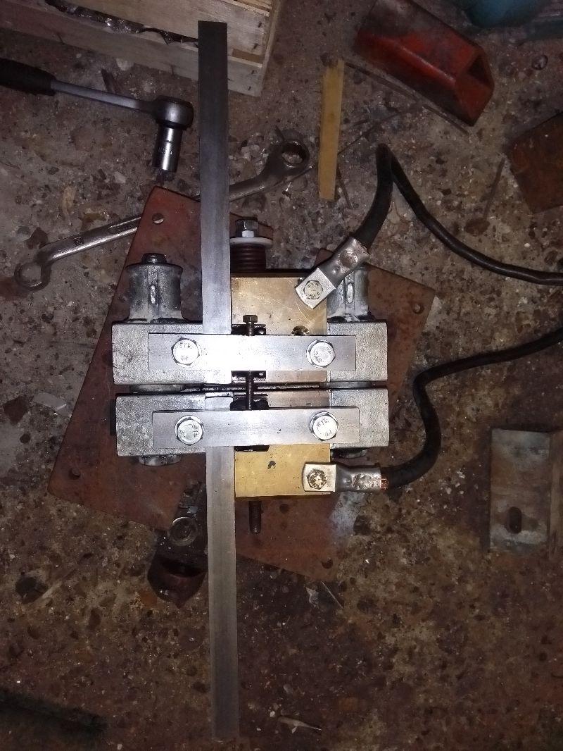

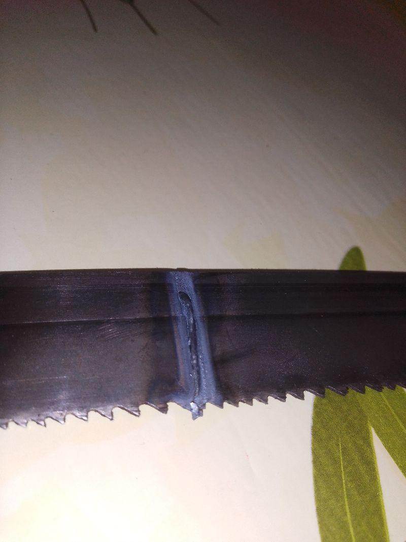

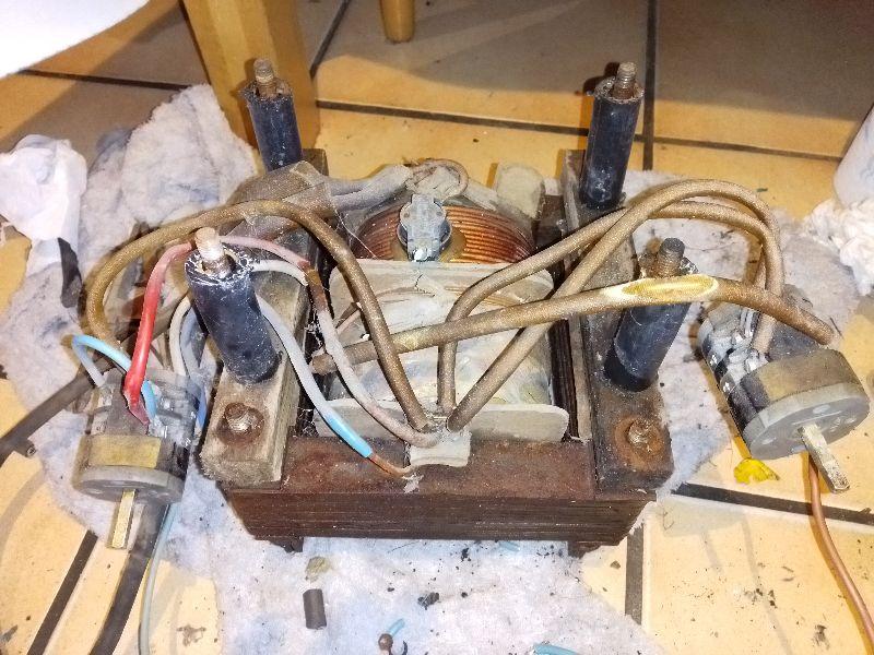

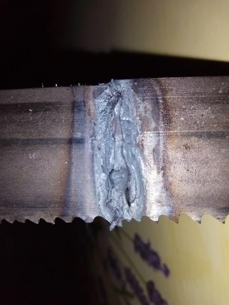

La petite du week-end dernier, la lame de la scie a ruban qui casse, en plein projet manouche. Du coup bifurcation. Creation d'un châssis a aligner les lames et modification d'un transfo.
On va finir par arriver à souder des lames pile poil comme il faut ou arriver à se faire péter la gueule si on se démerde bien
Soudage a 3,6V et environ 1900 A

Le rebobinage de transfo ,,,, du grand art !!! (Le secondaire et devenu primaire ? Tu a refait combien de tour avec ton câble  ) le sertissage des cosses au marteau , magnifique ,,, et avec ta section @3900A ça faisait aussi chauffage d’appoint !!!  [coeur] [bave2]
  • Messages: 3361
« Réponse #2630 le: 17/02/21 à 11:39:05 »
Disons que après quelques calculs et ricards on a préféré garder le primaire au primaire et alimenter le transfo en 380 plutôt qu'en 230. Ça correspondait mieux à nos attentes et besoins et c'était mieux côté pertes   ;D
On est à 5 tours au secondaire et les switchs au primaire nous permettent de jouer sur le couple tension, courant pour détremper la soudure comme il faut.
Et oui on a pas tout fait au pif.
Pour le chauffage on a le ricard  [51] [tirelalangue]
Bien vu le sertissage au marteau, on reconnaît les manouches  [sauteamour]

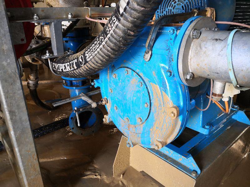

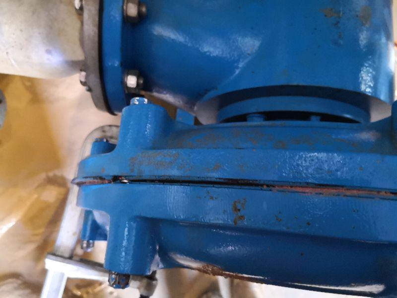

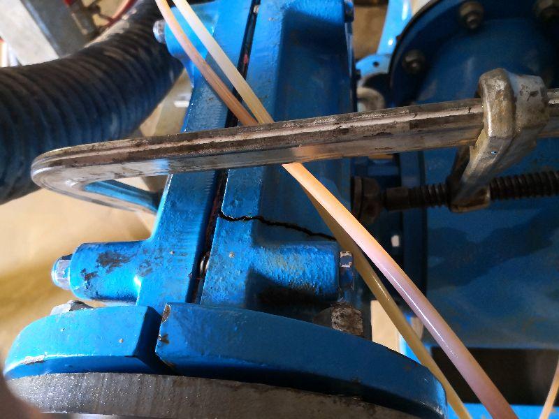

Une pompe à boue qui explose avec le gel, les pièces pas dispo avant une semaine... Remplacement des cales initiales par un empilement de rondelles pour diminuer l'espace entre les 2 demi-coquilles, une cartouche de colle à pare-brise, 2 serres joints pour les parties fissures et donc moins bridées ne s'écartent et roulez jeunesse !

Elle a été purgée mais de l'eau était passée là où elle ne devrait pas (et la vanne guillotine en amont n'est a priori pas 100% étanche) et les fils chauffants qui sont sensé éviter le gel n'ont pas suffit...  (spamafote)
Même le glycol qui passe dans le circuit pneumatique juste à côté a gelé  [sifflote]
