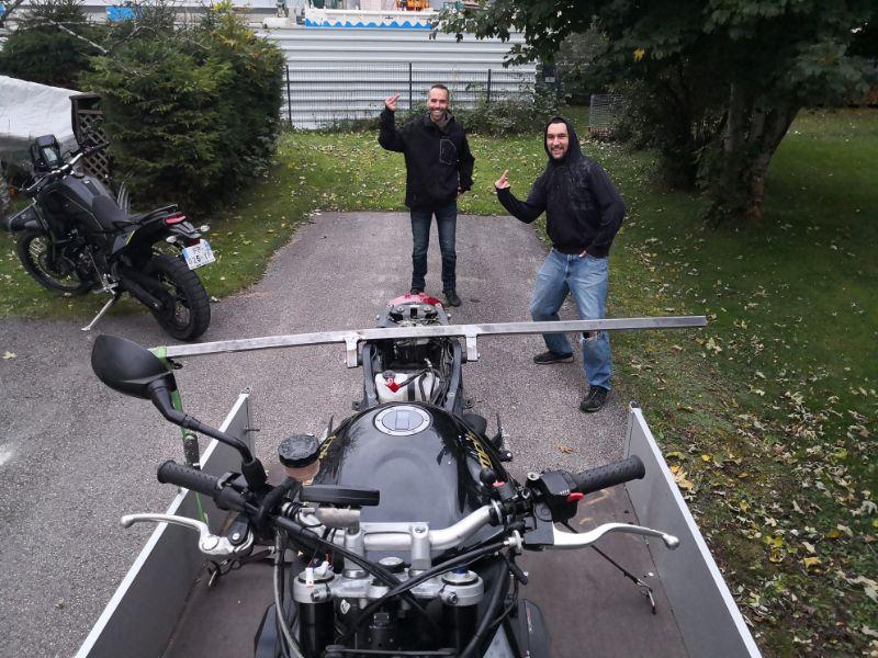

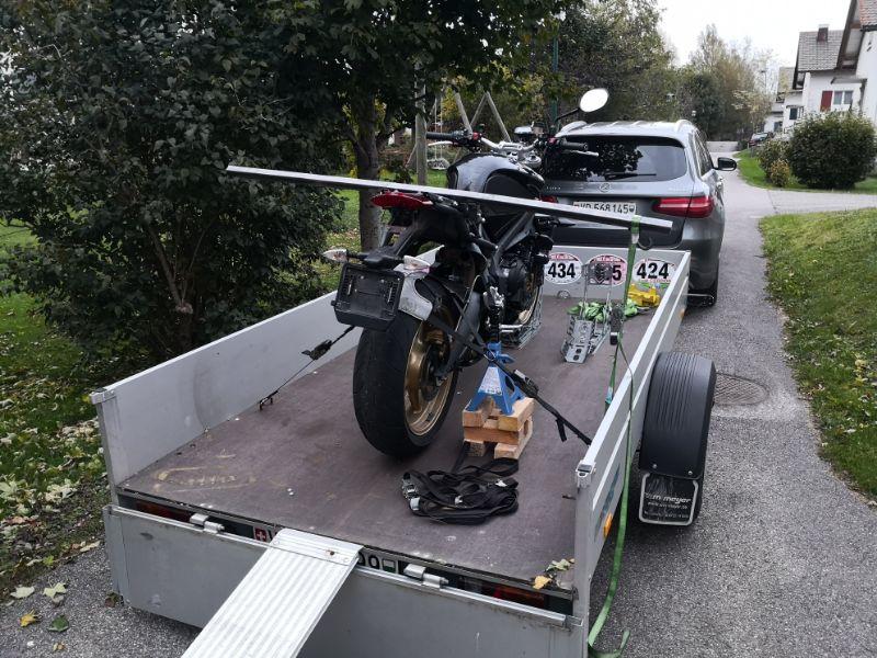

Ce WE c'était réparation en urgence de la street après ma chute du WE précédent et avant ma chute le rallye du WE suivant  :D
Un neimann cassé? Super glue!
Une boucle tordue? La barre de fer!
Protocole:
- Prendre une barre de fer (tube carré 30x30 un poil limite. Si c'était à refaire je prendrai du 40x40), souder salement 2 petit bouts de tube carré préalablement percés pour chopper les supports de pots. Y insérer 2 vis M8x80 pour rentre le tout +/- solidaire de la boucle arrière.
- Caler la moto (sanglée dans la remorque + sangle qui empêche la roue arrière de riper pour rassurer les C...
- Caler la boucle arrière en insérant une chandelle sous le cale pied passager pour faire un point de pivot et pas massacrer l'amortisseur
- Mettre le tout en tension de connard avec une sangle à cliquet (je réessaierai avec un palan je pense)
- Faire des  [vtff] et boire de la bière
--> Résultat: C'est moins pire mais c'est pas encore droit.... la faute à la barre de fer qui commençait à tirer la gueule et à la sangle à cliquet qui montrait ses limites

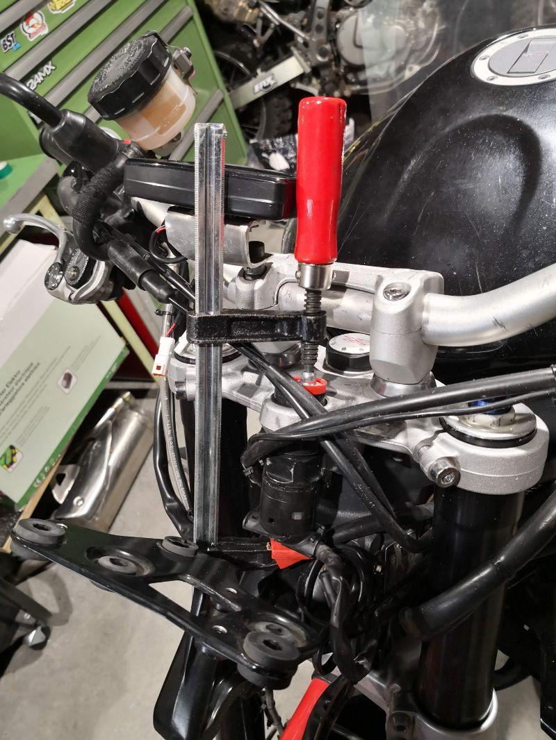

Titoune, c'est le seul mec chez qui, quand tu vas prendre ta douche, tu poses ta serviette à côté d'un bloc compteur qui est entrain de sécher à l'envers, avec un petit serre-joint et une clef plate  (mdr) (mdr)  [coeur]

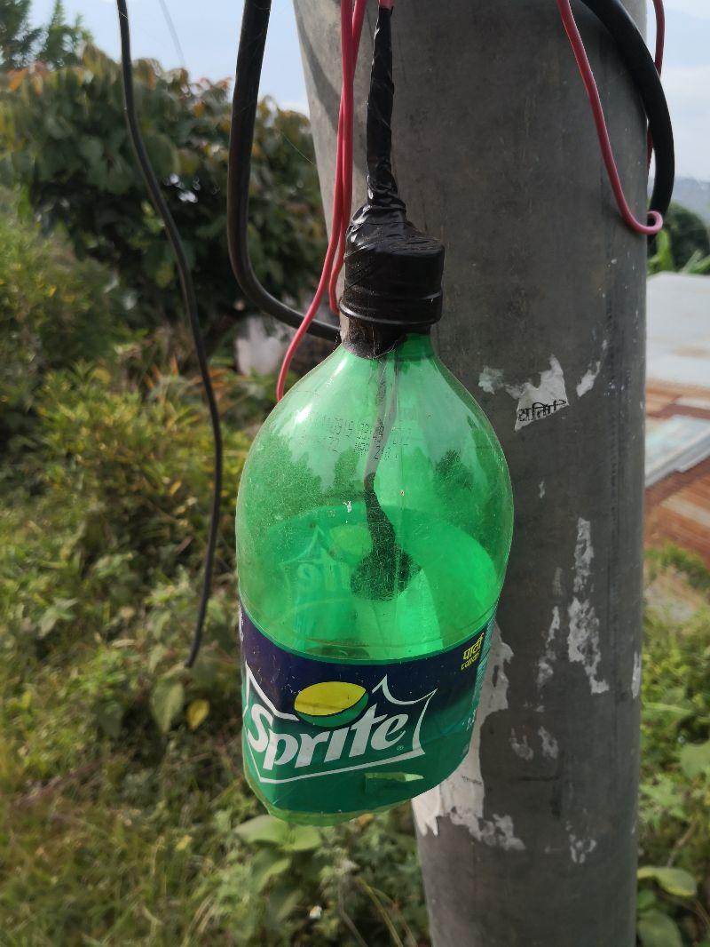

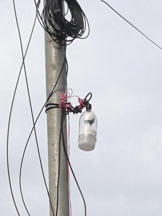

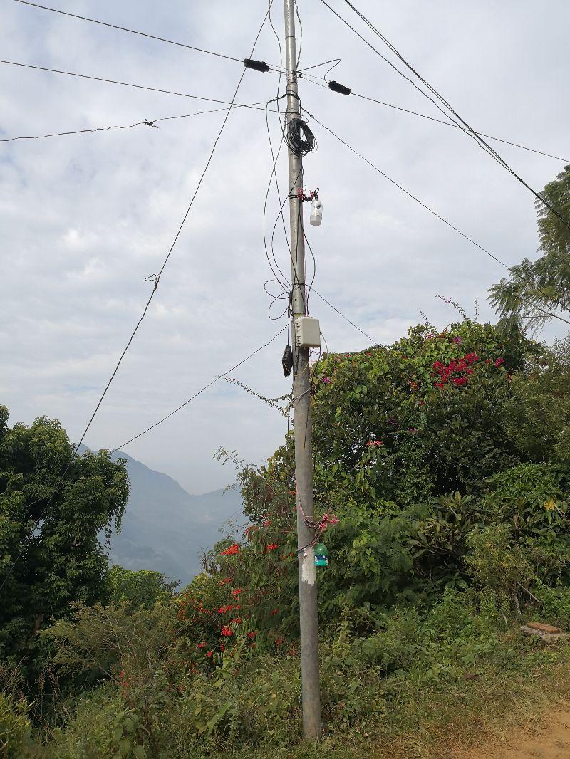

Le lampadaire népalais: un pylône, une ampoule LED enquillée dans une douille de chantier classique, le tout enfermé dans un bouteille plastique coupée en 2 et refermée au scotch pour rendre le bordel étanche. Et le summum c'est l'interrupteur style interrupteur de lampe de chevet à l'abris dans une demi bouteille de spirite  [amoureux]
Du coup chacun peut allumer ou éteindre l'éclairage public :D

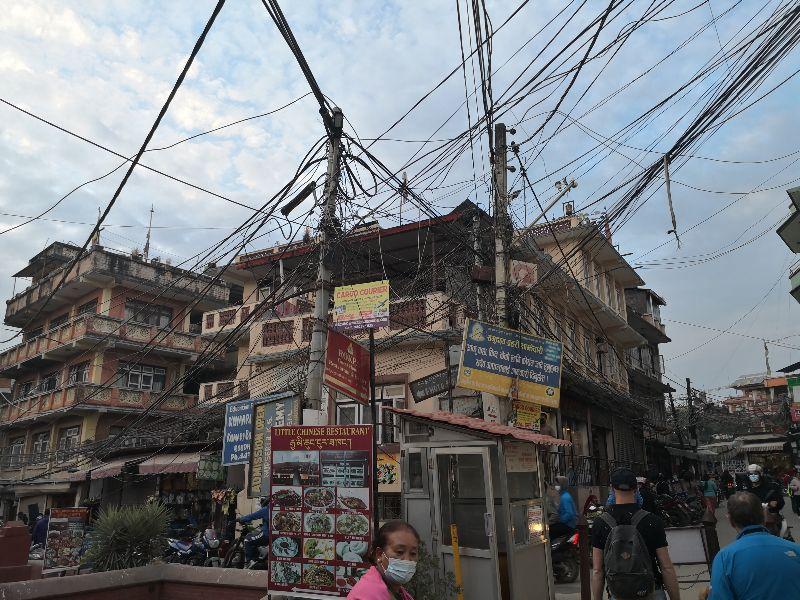

« Réponse #2853 le: 18/11/21 à 14:44:56 »

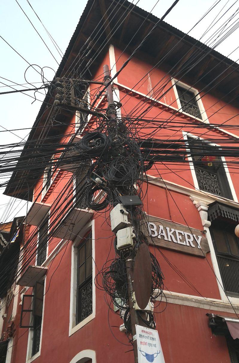

Et dans le même style, les pylônes electriques en ville  [amoureux] (c'est de loin pas les plus chargés qu'on a vu)
  • Messages: 5481
  • Moto: Campagnarde RS K20
« Réponse #2854 le: 18/11/21 à 15:22:56 »
Ca doit être trop cool d'être électricien là bas  %)

« Réponse #2855 le: 18/11/21 à 16:51:10 »
En fait il ne sont même pas fixés dans le sol, juste posés il tiennent par les fils ;)

« Réponse #2856 le: 18/11/21 à 18:07:52 »
Quand il y a un problème tu tires un nouveau fil, ça va plus vite que de chercher celui qui déconne.

  • Messages: 23550
« Réponse #2858 le: 19/11/21 à 10:57:16 »
Ils sont devenus rare.
Très gros taux de mortalité (mdr)
