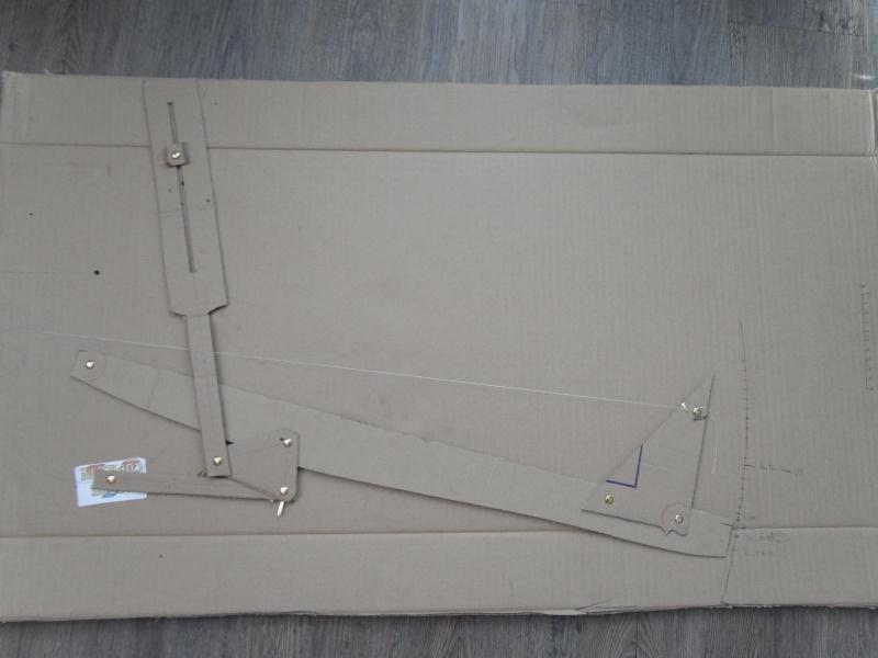

en comparaison aux systemes informatiques , l'idée du mecano en carton , pour etudier (et donc choisir ) l'influance des biellettes est juste  [coeur] [coeur]
en gros il fait varier les dimensions du petit triangle , pour obtenir plus ou moins de progressivité dans le fonctionement de la cinematique d'amortissement  [coeur]
tout ça pour 2 euro  [bave2]
c'est de la manoucherie tres classe je vous l'accorde  :D

ouai et vraiment bien penser surtout !!!  [coeur]

Tu peux donc nous sortir la courbe déplacement brouillon vs déplacement amorto,,, je kifferais de voir Alinearite du système de biellette !?
« Réponse #626 le: 27/12/12 à 01:02:29 »
bah en general sur les motos modernes c'est du lineaire  ;)
mais possibilté de rendre le travail progressif ou lineaire
la il suffit de prendre plein de mesures et avec quelques petits calcul on voit vite si c'est lineaire ou pas , et le degré de "progressivité si progressif
par contre c'est long  :D ( a moins d'utiliser excel  :D )
et pour les epures progressives/degressives (qui ne sont pas a la mode  (spamafote) ) en general ça ne depasse pas 10 % de variations  :D
cet hivers je me pencherai sur mon epure de suspension (pas pour modifier , je ne veux pas y toucher (pour le moment) les ingé ayants les outils qu'il faut pour choisir ce qui va bien (et puis sur un 600 avec la puissance qu'il y a il ne devrai pas y avoir de pb a trouver le bon compromis sans mettre en defaut la motricité  :D ) bref juste pour comprendre et connaitre ma moto  ;D )
