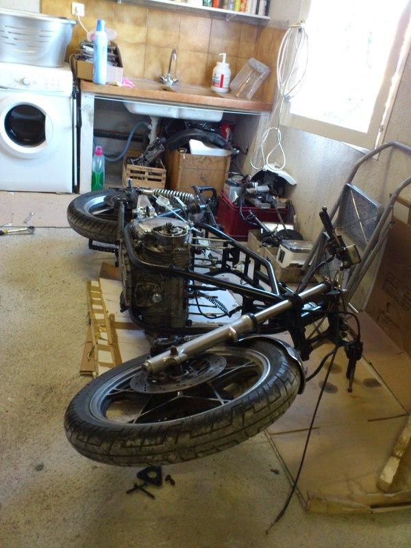

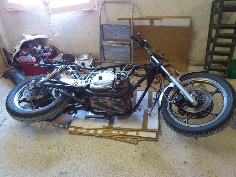

Donc il me restait a déposer le moteur de la moto car celui que je refait n'etais pas monté dessus pour ceux qui n'ont pas suivis  [ninjas]
Donc pas le choix, vu le poids du moteur, je l'ai couché par terre sur des cartons en mode manouche style ;D

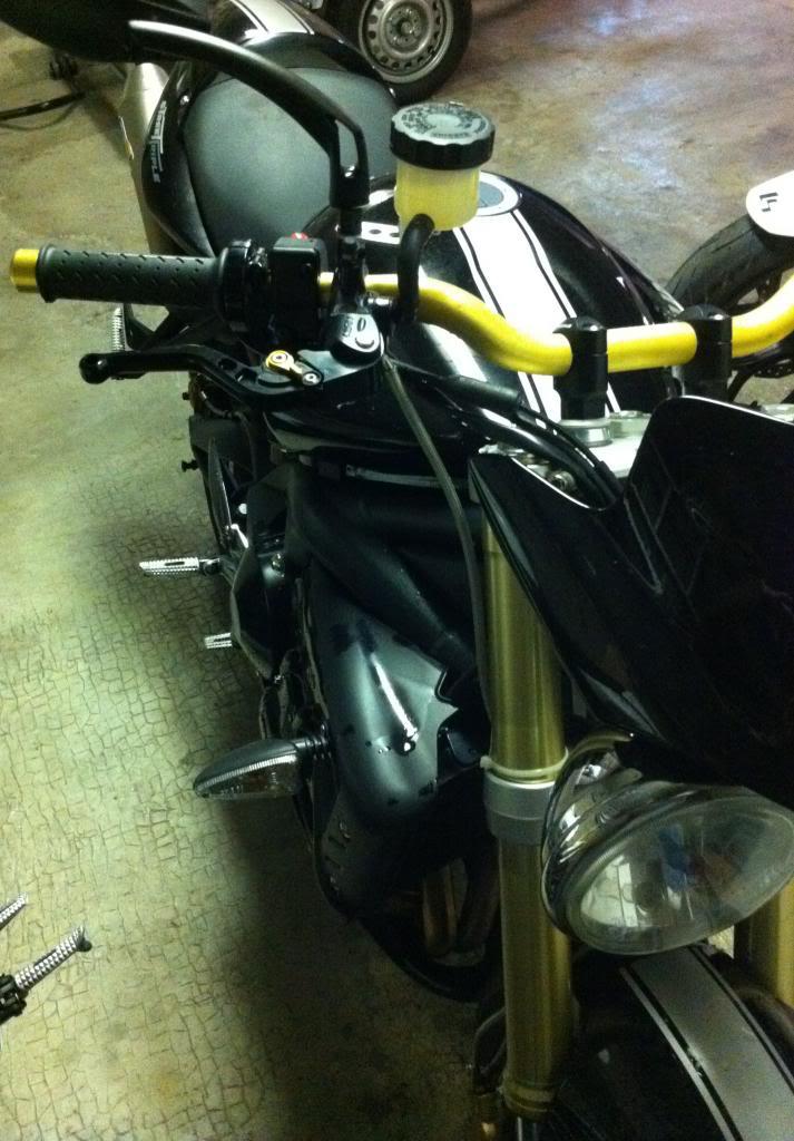

Histoire de bien commencer l'année, montage le 1er janvier 2013, du maître-cylindre radial nissin PR19 acheté chez tonton Deuf sur la titine de mon père.  [applaudi]
Il n'y a pas de la manoucherie pure et dure. Juste une petite pincée avec ce rilsan permettant d'éviter que la durite ne se balade n'importe où et ne vienne se bloquer dans l'écope ou au niveau du bas de la tête de fourche. Autre petite manoucherie mais qui ne se voit pas, l’encoche du levier de frein où vient se mettre le piston du MC était un poil trop profonde. Ce qui fait qu'il y avait un petit jeu du levier. Corrigé en prenant un petit bout de carton mit au fond de l'encoche en prenant soin de bien le compacter pour que ça soit un poil moins profond. Et abracadaba, plus de jeu!
Sinon rien qu'en testant comme ça, sans rouler, le feeling n'a rien à voir par rapport à l'ancien MC! Et on teste ça demain aprem en roulant!  [yeah]
On en a profité aussi au passage pour changer ses plaquettes avant qui étaient nases. Je pense que ça lui changer un peu la vie quand il va essayer ça.
