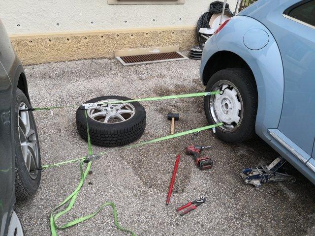

Ce matin c'était changement des roues sur la voiture de Momo pour mettre les neige. 3 roues qui viennent sans trop de soucis. La 3e impossible à sortir, même en tirant comme un âne et en tapant de partout pour décoller. Idée de génie... Utiliser des Sangles à cliquets prises sur ma voiture. Fail ... Ça n'a pas bougé d'un poil. Elle ira dans un garage (spamafote)

titoune : tu dessere légèrement les boulons de ta roue , tu fais un tour du parking en donnant des coups de volant , voir frein a main léger pour la décollée
+675, je l'ai fait pas plus tard que la semaine passée, sur un pickup silverado 2500 ( genre gros ...), les roues avant ne sortaient pas, j'ai desserré les écrous, reposé le véhicule, tu avances sur 10 cm, et coup de frein violent, ca a débloqué les 2 côtés ;)

Bah là ça a pas voulu. Bon après j'ai pas roulé 500m non plus...

Planche en bois sur le haut de la jante/pneu et un coup de marteau/masse ?

Tu fais tourner la roue à la main, et tu donnes des coups de maillet sur l’intérieur du pneu, va falloir que tu te couches en dessous  [vtff]

Avec une roue déjà démontée tu l'utilises pour taper sur ta roue collée, pneus contre pneus.
Astuce de garagiste, en 2 ou 3 coups c'est réglé

Pas mieux que ci-dessus. Ce qui marche aussi c est poser un cul par terre et taper en alternance pied gauche pied droit de part et d'autre de la roue.

Bon ça a fini au garage du coin où les mecs ont bourriné 10min à la masse sur une cale en bois, la voiture montées sur un pont  (spamafote)

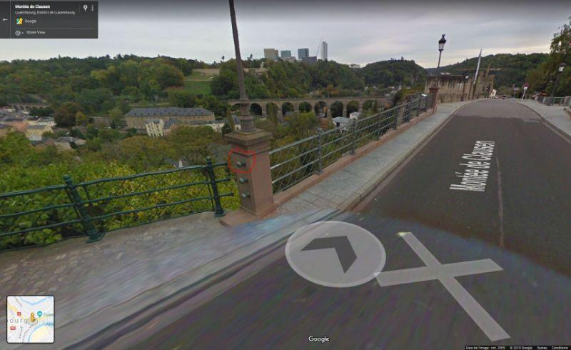

Sinon manoucherie vue samedi sur un pont à Luxembourg:
- Michel, faut mettre un truc pour boucher la réservation faite dans le pilier en béton
- Heu... avec quoi?
- Démerde toi avec ce que t'as sous la main, du moment que c'est bouché
- Heu... ok, un disque à tronçonné usé fera l'affaire  %)

T'a vu ca ou, sur le pont Adolphe, prés de la Gëlle frau (la statue dorée)? Faut que j'aille voir ca de mes yeux  :o
Pourquoi t'es venu te perdre au Lux, c'était pas un temps à mettre une motot dehors ce week-end.
Déjà [DTC]
Et c'était sur la montée de Clausen, à l'entrée du pont, là où (pas là) il y avait une boule.
Sinon je suis allé voir une pote qui habite Hettange-Grande, alors on s'est baladé nez au vent dans Luxembourg samedi (il ne pleuvait pas) et Sierk-les-Bains, puis Metz le dimanche (sous la pluie par contre).

J'adore la precision avec la photo de street view  (mdr) on voit meme la ou je bosse en arriére plan [glandouille]
