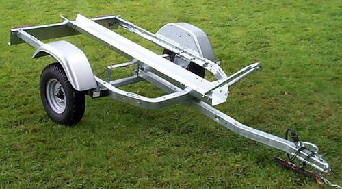

J'ai une question qui me taraude... j'ai déménagé a 200km de mon concessionnaire préféré mais je retourne sur la région deux fois par mois. Seul souci j'ai deux chiens et trop de bordel à transporter pour faire le trajet en moto et je suis tout seul.
Dans 15 jours je récupère mon thruxton et je n'aurais personne pour m'aider à le décharger, et une fois le rodage terminé il faudra la remettre sur la remorque  :-\
j'ai une remorque de ce type, mais avec un rail de chargement en plus :
Vous avez des conseil ou des méthodes pour éviter la catastrophe ?

J'ai la même remorque et c'est tout à fait possible de charger et décharger la moto tout seul.
Moteur allumée, à coté de la moto (surtout pas dessus, jamais même) tu joues de l'embrayage pour l'amener sur le rail sans esbrouf. Jamais d'accoup, le mieux reste d'y aller doucement mais d'un coup.
Une fois sur la rampe, la facon la plus simple est d'utiliser la bequille latérale pour maintenir la moto à peu prêt droite pour le chargement (une planche de bois assez épaisse entre les rails en fer de la remorque fera l'affaire. Tu aura ensuite le temps de mettre les sangles et enfin les serrer une fois la moto droite.
Pour ce qui est du déchargement, met toi a coté de la moto sur la remorque une fois les sangles arrières retirées, puis tu dessère la sangle opposé à ta position, ce qui aura pour effet d'amener la moto vers toi. Puis tu dessère la sangle qui se trouve de ton coté tout en maintenant la moto en appui sur ta hanche. Une fois libérée tu n'as plus qu'à faire une marche arrière, moteur éteint.
En espérant t'avoir été utile  ;)

Si t'as 2 rails, monte là sur celui de droite, tu pourras marcher sur celui de gauche.
Si t'as le temps, installe un petit plancher ;)

J'ai chargé mes motos des centaines de fois sur la remorque avant d'avoir mon camion.
Rien de bien compliqué, surtout avoir confiance en soi.
- Préparer les sangles à l'avance en les passant dans les anneaux prévu à cet effet sur la remorque.
- enclencher la première et grimper la moto en dosant gentiment les gaz et l'embrayage.
- passer une première sangle (au dessus du té inférieur par exemple) du côté où l'on se trouve.
- même chose à l'arrière
- ne pas trop tendre de façon à laisser légèrement pencher la moto à l'inverse afin qu'elle tienne seule
- sangler l'autre côté puis ajuster la tension de chaque côté.

Ok, je vois que l'idée que j'avais était sur la bonne voie. Je suis un peu rassuré de savoir que c'est faisable, mais bien stressé de le faire avec une moto neuve  :-[

C'est en favori, par contre il faudra que j'installe un planché au moins du coté gauche de la remorque  ;D
