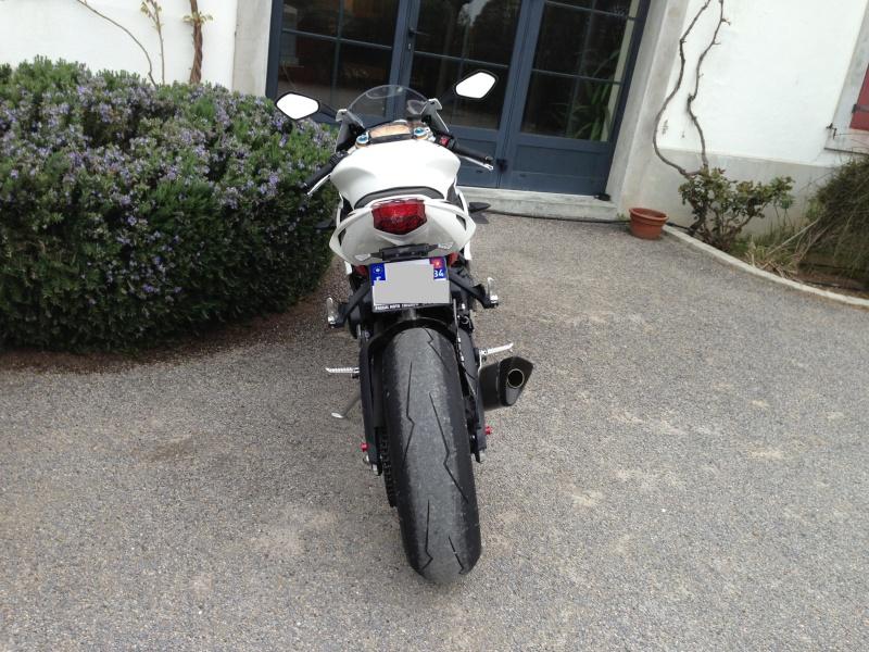

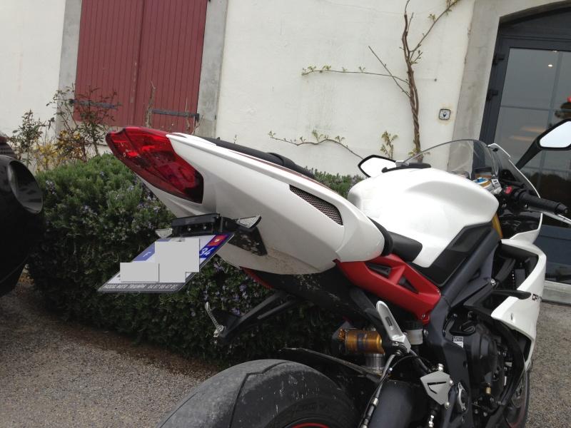

De nouvelles photos avec mon support de plaque Marco Design sur ma Dayto 2013 avec clignos Chaft. Seul hic, les clignos clignotent trop vite. Il faut que j'installe une centrale ??

Oui une centrale ou des resistances. Sympa ta dayto!

Jolie, tu l'as trouvé ou ton support de plaque?

Oui chez Marco Design. C'est le même que celui de la street

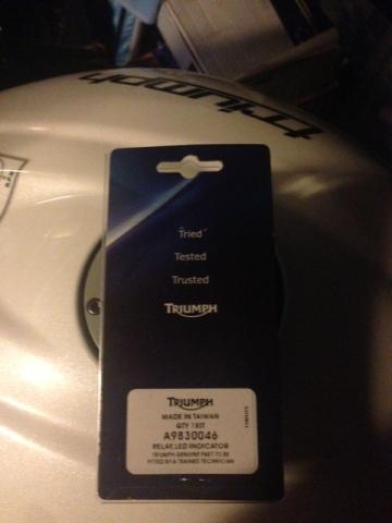

Bonsoir,
Pour info, j'ai moi aussi changé les clignotants et il existe bien une centrale LED Triumph qui ne nécessite pas le montage des condensateurs (Triumph propose d'ailleurs en accessoire des led sous la marque Triumph) .
La centrale LED se nomme RELAY LED INDICATOR et remplace la centrale d'origine. Cette Centrale LED a la référence A9830046.

+675 ! Faut bien une centrale.
Pour le montage de la centrale Triumph, voici la notice de montage : http://www.triumphinstructions.com/ProdDocs/A9830046-FR.pdf
En fait, pour chaque accessoire il existe une notice de montage mise à disposition sur ce site : http://www.triumphinstructions.com/
Il suffit de rentrer la référence, et ensuite de sélectionner la langue, puis le tour est joué.

Et elle vaut combien cette centrale triumph??  ???

19.90 Euros de mémoire. Moi le concess' a oublié de la mettre dans le devis, du coup ... GRATOS  ;D

20€ la Triumph

C'est ce que j'ai mis pour les clignos fonctionnent correctement et c'est nickel
