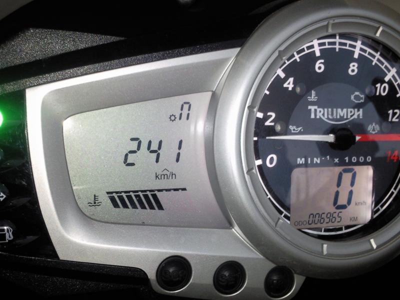

« Réponse #1399 le: 08/11/11 à 01:10:30 »
Toujours pas mieux  [bave2],pu..in elle rame cette bréle !! [sauteamour]
