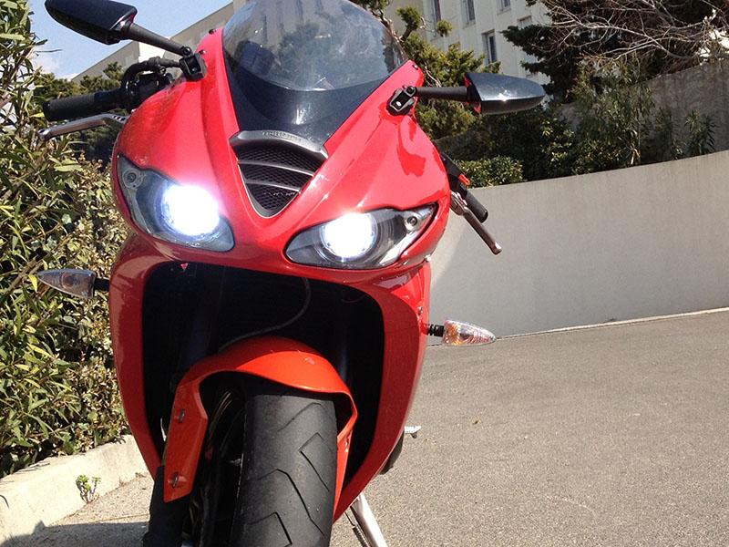

Je regarde sur mon téléphone si j'ai encore une photo de la streetona avec les 2 ampoules (un moment j'avais du 5000k d'un coté et du 6 de l'autre  (mdr)
Edit pour la photo
J'ai légèrement retouché la photo pour voir la nuance, (car l'iphone avait un peu tout cramé).
Mais au final on est pas trop loin de ce qu'il y a en vrai.
Attention les 2 feux ne sont pas les même sur la dayto, un est de croisement celui a droite de l'image et qui est en 5000K, l'autre et celui de plein phare en 6000k et ce situe a gauche sur la photo  ;D
Question visibilité il n'y a aucune différence entre les différentes couleurs (ou a peine), il faut donc choisir sa couleur en fonction des gouts  (spamafote)
