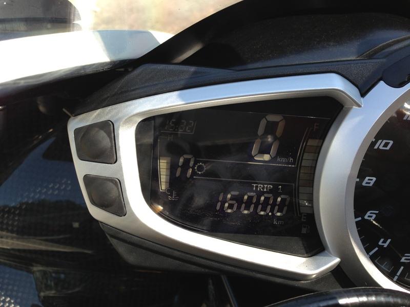

« Réponse #13 le: 07/07/13 à 19:25:57 »
Et voilà that's done  [yeah] En 13 jours c'est pas mal je trouve.
Reste le débridage dans une semaine. Step by step. Déjà là j'ai un peu exagéré. Demain remise au calme!
