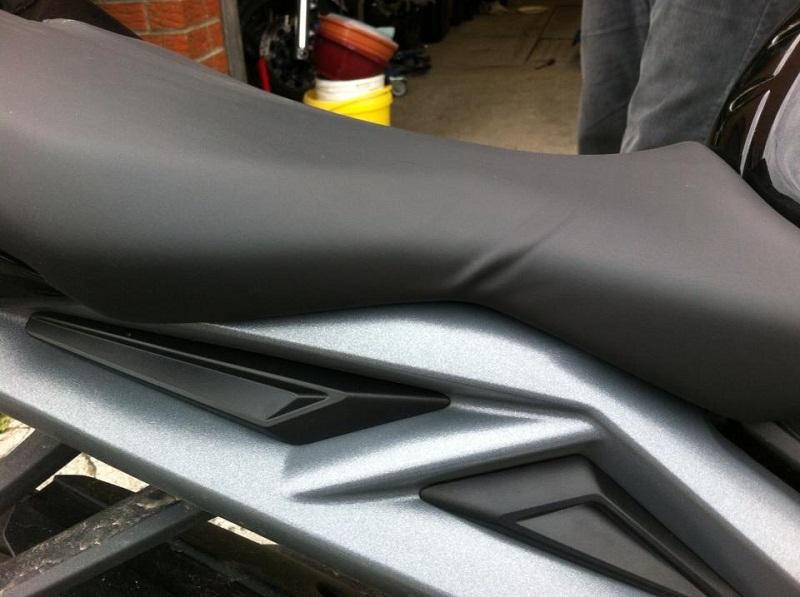

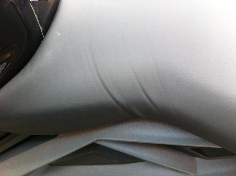

Daytona de Juin 2013, 1180km :
- Selle qui reste marquée à vie (voir photos)

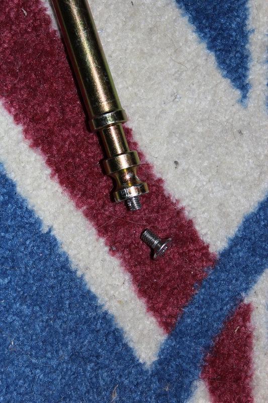

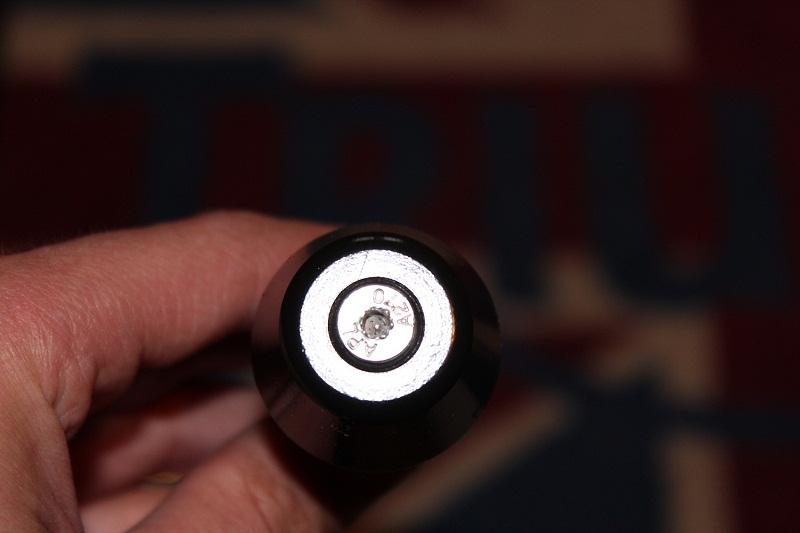

- Vis des embouts de guidon HS après avoir tenté de les démonter, une tête foirée, et l'autre côté la vis a pété en deux ! (voir photos). Ils ont vissé ça comme des malades !

Pour le pas de vis bousillé tu as du utilisé une clé torx une taille en dessous.
J'ai eu le même souci quand j'ai essayé de revisser mes rétros avec une torx de taille inférieur, du coup le mécano m'as filé un coup de marteau dans la vis avec la clé torx de bonne taille, pour redonner de la forme au pas de vis...

Négatif, j'ai utilisé la bonne car la même pour le côté droit :/ et la supérieur ne passait pas. J'ai envoyé un message sur le Facebook de Triumph ... On verra ...

Pour les embouts de guidon, le problème était déjà le même pour le model inferieur à 2013  ;)

Pour la selle, ma 2013 à 3500km et j'ai absolument pas ce soucis  :-\
Ouais bah c'est de la grosse daube !
Mon père a su retirer les vis, en fait elles étaient collées, donc il faut chauffer la vis et dé-serrer ...
Super, donc ma selle a bien un souci, j'ai toujours pas eu le retour de Triumph.
Ça te dérangerait de me faire une photo de ta selle, pour preuve à l'appui au cas ou ils me remballent ... ?

Ma selle me fait aussi ça quand je roule avec mon pantalon en cuir car il grippe à la selle.
Ca me fait les mêmes marques.
Mais elles disparaissent au bout de quelques jours sans l'utiliser ou si je roule en jeans.

Je roule la plupart du temps avec le pantalon en cuir, j'ai roulé une fois ou deux en jeans mais ça n'a pas effacé les traces.
J'ai envoyé par mail les photos au concessionnaire, j'attends sa réponse ...
Bonjour à tous,
Je connais trois propriétaires de Daytona R 2013 (dont la mienne) . Je confirme que l'une des trois a aussi ce problème d'embout de guidon: la vis tourne dans le vide et l'embout est dans une position tordue, un tour chez le concessionnaire me parait être la bonne solution avant de tout casser  [sifflote]

je connais encore une autre dayto R '13 qui a eu ce pb d'embout de guidon ... une vraie merde ...

Selle prise en garantie (pas assez tendu le cuir).

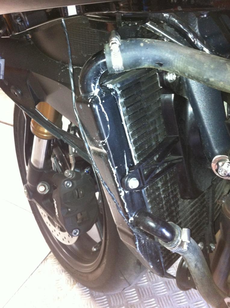

Désormais fuite de LDR :
J'ai resserré la durite et remis du LDR, il était en dessous du mini :/.

C'est pas un trou qu'on voit sur ta photo  ??? pas possible quand même  [louche]
