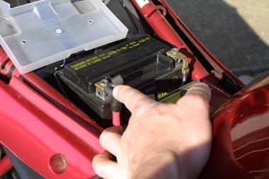

Tu as regardé si les causses  ne sont pas desserees? Sinon Prends ton multimetre pour mesurer la tension.
Je vais y jeter un coup d'oeil mais ça me semble peu plausible également. Là encore, ça devrait galérer pas seulement à chaud mais à froid aussi. Elle est sortie de révision en octobre, j'ai assez peu roulé depuis (5000 bornes), ptêtre que le CDI a été mal rebranché ou un truc comme ça. Je vais jeter un coup d'oeil du côté du coupe circuit, sait-on jamais...
