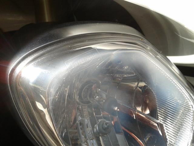

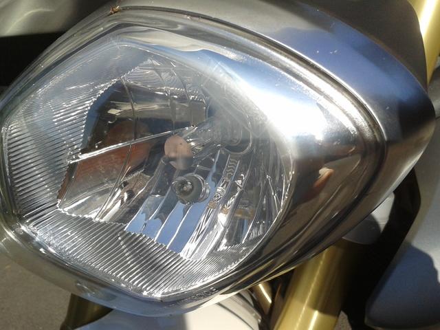

Les phares blanchissent ou c'est des fissures sur l'optique ?
J'ai les deux...  %) C'est blanchit en haut et j'ai 2 microfissures à l'intérieur (inférieur à 5mm).

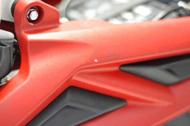

C'est quoi "Boucle arrière grattée " ?  ???
Les agrafes de la selle frottent sur la boucle arrière. Au début c'est la peinture qui se barre puis au fur et à mesure, c'est l'alu de la boucle.
les phares qui blanchissent... j'ai vu ça sur speed K13 aussi.

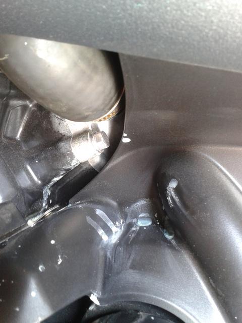

la fuite de durite:

Phares qui blanchissent (pris en garantie):
- Zlip
- Giules19
- Lidoneus (un début au niveau du haut des feux)
- Annyo (pareil ils commencent à devenir blanc sur le haut des feux)
- centvin51
- Biker Boy : idem ils deviennent blanc au niveau de l'angle où il y a le sigle triumph
- mrzog007 : phares qui blanchissent aussi
- Scr3aM : Phares qui blanchissent sur le haut des 2 phares (j'en ai parlé à mon concess puis sans même regarder la CG il m'a dit c'est une K13? ok garantie , ils doivent me rappeler après leurs congés)
-Tom4on (sur le haut des feux)
-Sebi : ça commence sur le haut des feux ( réponse du concess, on attend il n'y a pas de solution pour le moment)

-Fuite signalée à la révision des 800km au niveau du carter d'huile en bas coté gauche, revissé mais pareil donc changement du joint du carter d'huile et celui du pignon de sortie de boite qui fuyait également, depuis 500km plus de fuite
- Mika : Fuite au dessus du filtre à huile. Eclaboussure sur le carter, le réservoir et la boîte à fumée  ;D
- Steff : fuite a la revision des 800kms carter resseré mais toujours le problème, donc le mecano a mit de la pate a joint sur la vis au dessus du filtre. Depuis RAS.
- Tom4on : -Fuite signalée à la révision des 800km au niveau du carter d'huile en bas coté gauche.
                  -Silencieux arrière complétement déssérer + perte d'écrous.
                  -Écrous retrouvé dans le compartiment ABS.
                  -fuite durite de refroidissement ( haut du moteur coté gauche )

Pour ma part c'est blanchissement des deux optiques. Faut dire que ça chauffe très fort mais que ça éclaire très fort aussi (bon point !).

La "Boucle arrière grattée" C'est quoi ??? exactement ????? Une image !!! Merci...

C'est çà :
Mais là c'était au retour de la concession après 125 bornes, maintenant çà doit faire 2 centimètres  ;D

J'ai déjà la peinture de ma boucle un peut enlevé , 222 kms  [louche]
Il font quoi en garantie ?

En principe, ils remplacent la boucle et la selle.
