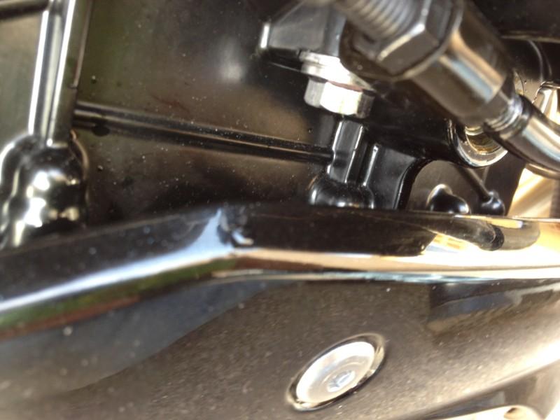

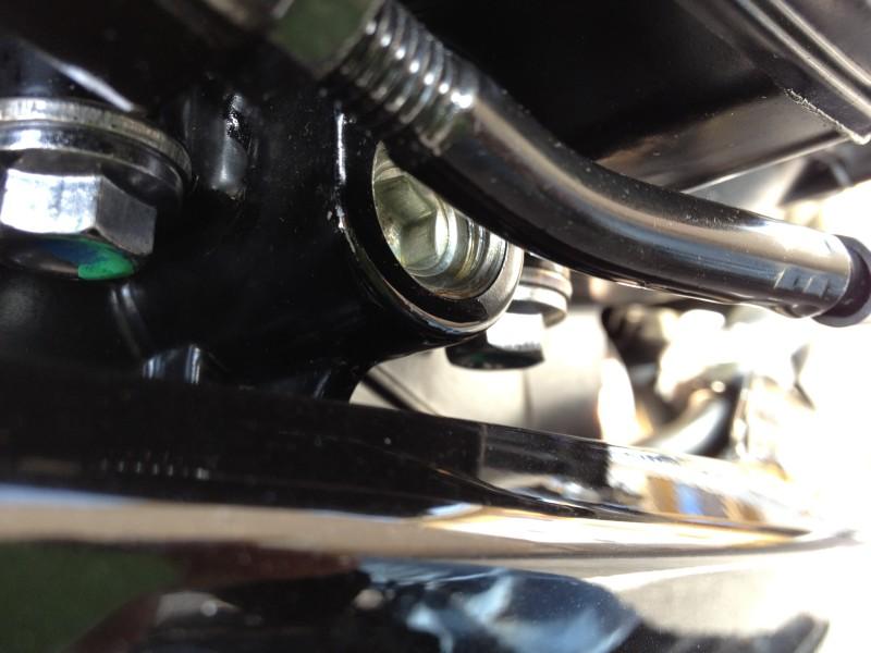

« Réponse #932 le: 19/02/14 à 22:03:58 »
salut ! bon j y apporte ma contribution ,problème isolé apparement !
hier je ramène la moto du garage toute neuve avec la banane !!! et la au bout de 94 kilomètres une odeur de cramé !
une belle fuite d huile moteur qui m a immaculé le pot d échapement et le sabot (et le pied droit accessoirement )
du coup une odeur horrible et un peu d huile sur le pneu donc elle part demain matin avec une dépanneuse
cela vient de la vis sans tête sous le carter d embrayage (manque de frein filé ), pil poil dans le passage de la commande à câble
vérifier bien vos bécanes !!!!
je suis assez triste de la laisser partir ...
je vous mettrais des des photos mais quelle galère !!

« Réponse #934 le: 19/02/14 à 22:45:33 »
bon , voici les dégats j espère que les photos seront assez claire et parlante

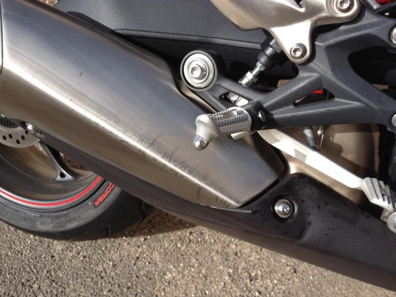

« Réponse #937 le: 20/02/14 à 09:46:13 »
j'avais des petites taches sur l'inox du pot comme toi !!!
Suis trop préssé que les "beaux jours" reviennent, actuellement de la pluie pfff....trop la flème de passer 2hrs à la nettoyer...
