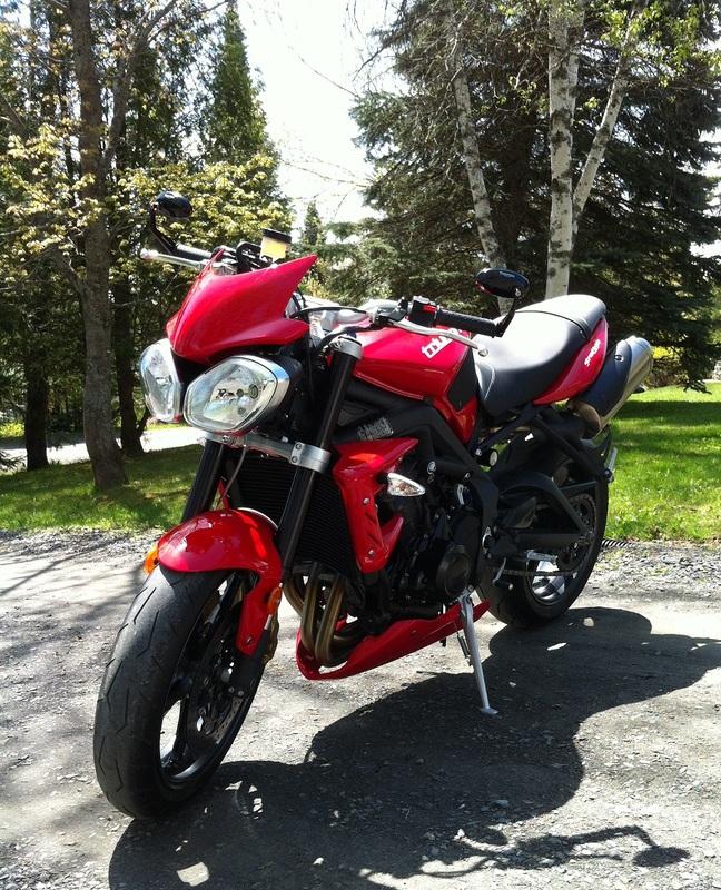

Est-ce quelqu'un sait comment enlever l'autocollant du fabricant sur le frame à gauche du reservoir? Est-ce qu'il y a des risques que la peinture part avec. Juste entre l'ecope de radiateur et la petite grille.

Premièrement avez-vous cette autocollant en europe?

si c'est le petit autocollant qui commence par "E9" il dois partir tout seul en tirant dessus vu l’aspect granuleux du cadre  bye1

Juste au-dessus de l'ecope de radiateur en noir avec écriture en blanc

Jamais vu ça sur les 2012 ni 2013 par chez moi (spamafote)

Je n'avais pas pris le temps de lire l'étiquette et vous ne l'avez probablement pas car ce qu'il dit ces que la moto rencontre les exigences canadienne mais ceci sur environ 40 lignes et que je ne suis pas capable de l'enlever  [pascontent2]

faut le chauffer, moi j'utilise le sèche cheveux, ça ramollit la colle et ça s'enlève plus facilement... enfin logiquement...  (spamafote)

il faut prendre de l'essence F, ça marche nickel pour le collant qui reste après avoir retiré le plus gros et ce n'est pas nocif pour la peinture, plastique, etc  [yeah2] ...

Je te conseille aussi le sèche-cheveux, ça marche souvent très bien. Fais chauffer un petit moment, et la colle va se ramollir. Tu pourras ensuite l'enlever sans problème et nettoyer le reste de colle avec un chiffon imbibé d'acétone par exemple
