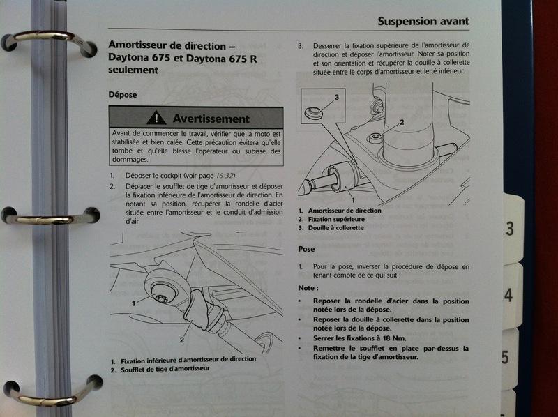

hello
Petite question toute bête mais qui m'intrigue,
je viens d'acheter une daytona SE samedi
je me suis donc fait plaisir ce weekend et parcouru près de 800kms
et ce soir je me rend compte que l'amorto de direction est plus ou moins branlan !
est ce le cas chez vous ? ou faut il que je lui remette un bon coup de serrage pour qu'il soit immobile ?
merci par avance pour vos reponses

pour que ca coulisse bien, le tout et monter sur rotule,,, donc, tu peux serre comme un damné,,, y aura toujours moyen de faire bouger l'almort,,,

idem sur la mienne, quand la roue est droite je bouge l'amorto facile d'un bon centimétre de chaque coté, et la vis bouge elle aussi, aprés c'est pas parceque j'ai la même chose que toi que ça veut dire que c'est normale vu

Perso le jeu que j'avais c'était entre le trou du Té inférieur et la vis du corps de l'amorto. Donc tu as bien du jeu quand tu bouges l'amorto
Après si c'est sur la fixation du cadre (au dessus du radiateur) c'est pas normal

Voila en cas de doute,sortie du manuel de maintenance :
IP archivée

Sur la mienne, il bouge énormément à la fixation, je pense que c'est normal, tout à l'air bien serré.
