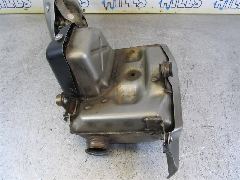

« Réponse #25 le: 26/08/13 à 12:40:30 »
Il est clair que la ligne n'est pas donnée,de plus les frais de douane et divers chose = boom gros budget.
Par contre ligne non homologué ,bon sa c'est pas grave,mais à un contrôle des bleus s'il te demande de revenir avec échappement d'origine t'est bon pour tomber toute la ligne,car le silencieux stock ne se monte pas.
Donc à la longue je pense que se doit être pénible.
Par contre un chose qui peut être sympa,c'est de modifié la gamelle d'origine,la partie cubique juste avant le clapet,au moins tu garde la sortie stock,une meilleure mélodie,et un esthétique sympa car franchement je le trouve pas mal notre origine.

Je pense que si tu retires la gamelle tu vas chanter très très fort
Et sur piste à 95db c mort ....
Par contre un collecteur de dayto 2012
Avec un silencieux arrow je pense y a moyen
À voir si le collecteur en change pas sur les 2013

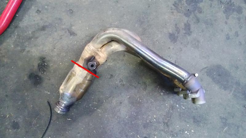

Non,lis bien,je dis modifier pas supprimer la gamelle  :D
Je m'explique,ouvrir le bloc (avant le silencieux,le gros bloc carré,modèle 2013 )viré toutes les merdes qui son à l'intérieur  et mettre un tube perforé de l'entrée à la sortie et comblé le vide par de la fibre à échappement,puis tu refermes en soudant le bloc.

La réponse je te la donne, non c'est pas possible,car ligne plus grosse en diamètre et le silencieux se monte par emmanchement .
L'origine est du type à collerette.
Regarde ici :
Arrow racing :
Et origine :
- Collecteur K13
-Silencieux K13
